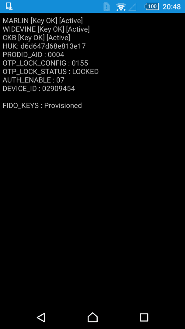

Hört sich an wie ein offener Bootloader. Hast du das Gerät vielleicht bei ebay oder so gekauft? Bei offenem Bootloader kommst du mit xperia companion nicht weiter. Gib mal in deinem handy *#*#7378423#*#* ein. Anschließend gehst du auf Service Test, dann Securety. Schreib uns hier mal die ersten 4 Zeilen die du da siehst.

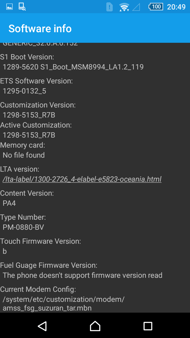

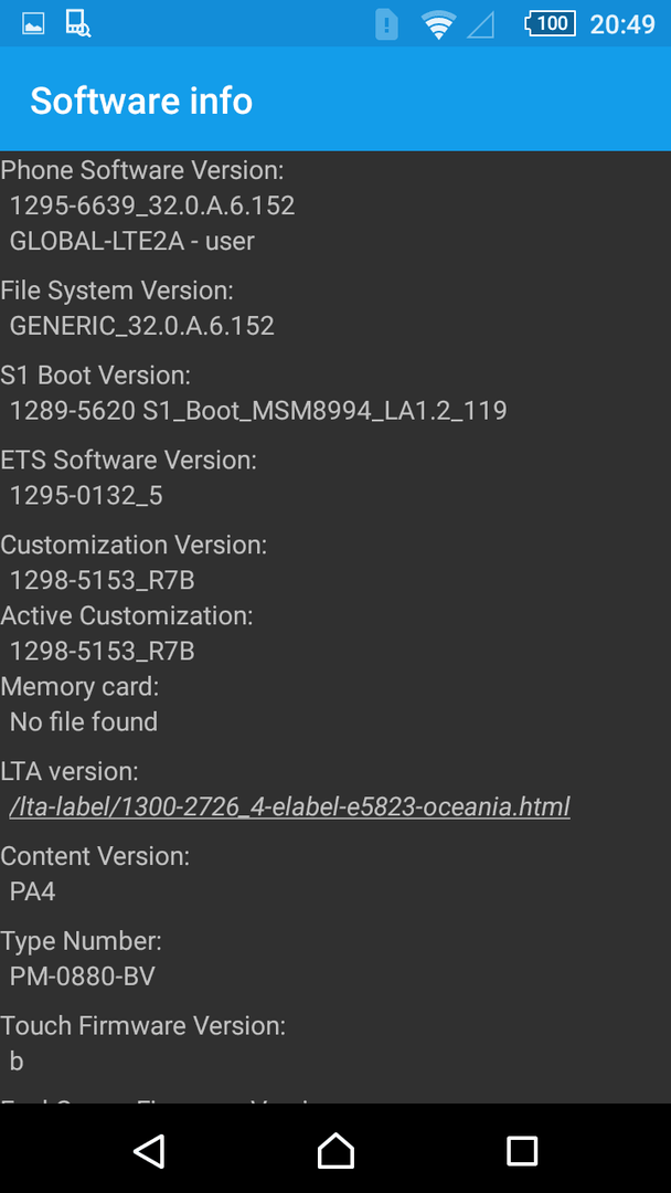

CDA und die ersten 4 Zeilen sind auf den Screenshots.

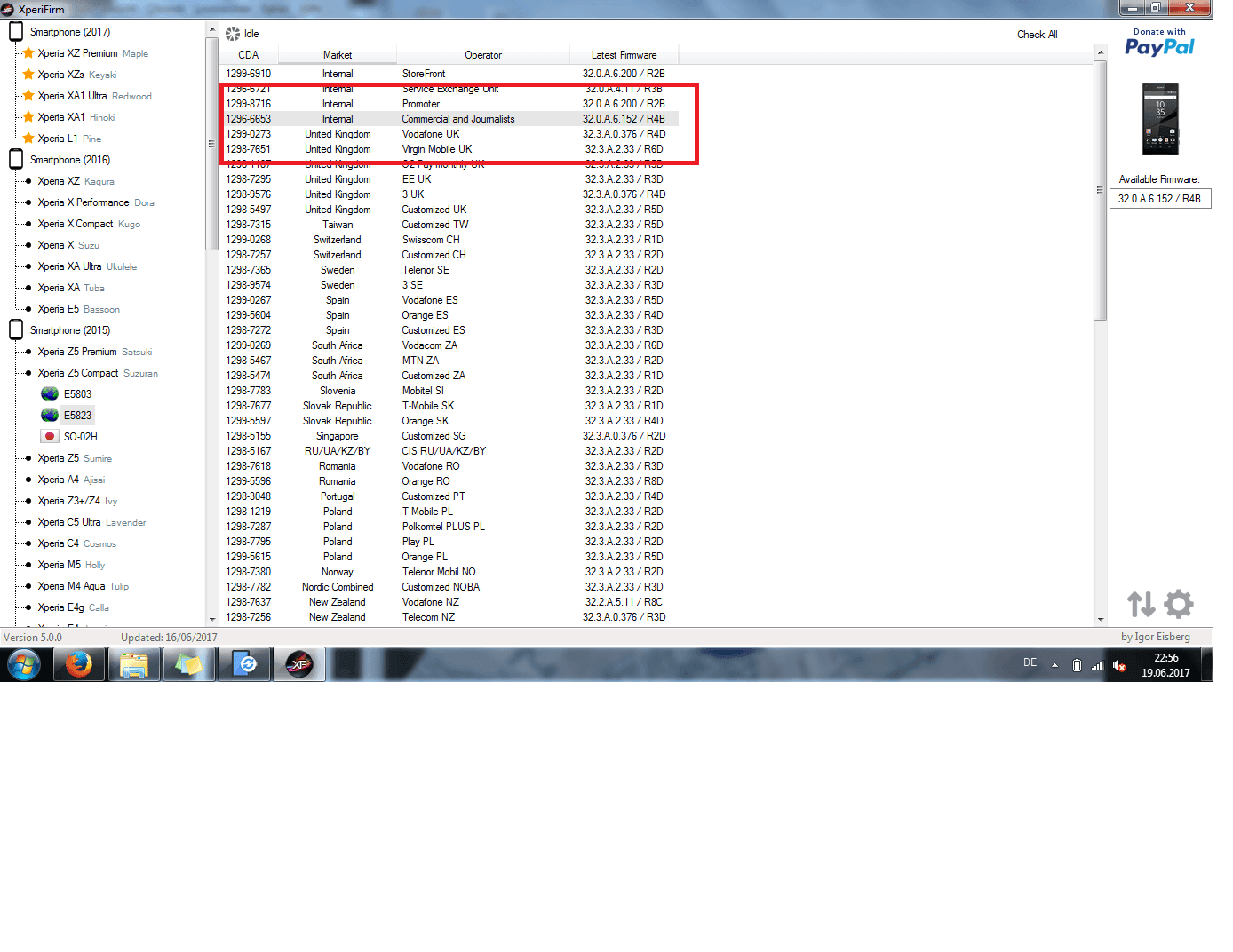

Ich habe nochmal etwas gestöbert und bin im Forum zum Flashen über FlashTool etc gestolpert. Ich habe mal mit XperiFirm geschaut für welche Modelle es welche Veröffentlichungen gibt. Dabei ist mir aufgefallen, das die Presse-Geräte genau das Release als "neueste verfügbare Firmware" haben(siehe screenshot).
Kann es sein, dass das einfach ein Messe/Presse/Werbe/Wasauchimmer-Gerät ist?

Exakt darauf zielte meine Frage ab, dieses Problem hatten wir hier nämlich schon mehrfach. Anhand der CDA kann man recht zuverlässig feststellen, ob es sich um ein Presse- bzw. Ausstellungsgerät o.ä. handelt. Diese werden i.d.R. bewusst mit einer Firmware ausgeliefert, die sich nicht updaten lässt und sind normalerweise auch nicht für einen Wiederverkauf zugelassen. Trotzdem finden sich immer wieder Händler, die solche Geräte trotzdem weiterverkaufen.
Du hast jetzt 2 Möglichkeiten: Entweder Du flashst eine freie Standard-Firmware (sollte problemlos klappen). Oder Du konfrontierst den Händler damit, dass er das Gerät unerlaubt weiterverkauft hat und verlangst sofortige Wandlung bzw. Rückgabe.

Nachdem ich *#*#7378423#*#* eingegeben habe, kommen folgende Infos:
CDA (Customization Version): 1298-5153_R7B
Model Info: E5823
Diese CDA kann ich nur unter E5803 finden (XperiCheck.com - Z5 Compact (E5803) - Customized SA), obwohl mein Handy Model Info E5823 anzeigt.
