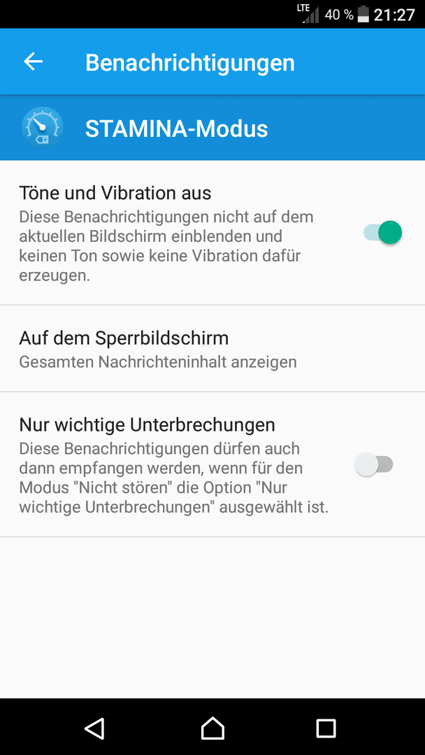

Guten Tag nochmal zusammen,
vorab, das Problem wurde behoben zum Thema "Akkuanzeigen bei 30% und bei Stamina.
Hier eine Anleitung für z5compact:
1. Man installiere Android 7.0 Nougat build 32.3.A.0.376, das gibt es nun seit ca. 2 Wochen.
2. Danach geht man unter Einstellungen ->System UI Tuner -> Sonstiges -> Erweiterte Benachrichtigungseinstellungen, das ist eine neue Kategorie
3. Dort schaltet man den Hebel auf "An" (Wenn man das gemacht hat, dann ist auf einmal die Akkuanzeige in Prozent weg, ist wohl noch ein Bugg, kann man aber wieder einschalten nachträglich)
4.Es gibt jetzt 5 Stufen, der man jeder App gezielt eine Stufe vergeben kann.
5. Nun geht man zürück auf Einstellungen -> Benachrichtigungen -> rechts oben auf das Dropdown mit den 3 kleinen Punkten und wählt dort "Systemprozesse anzeigen".
6. Nun sucht man auf "Stamina-Modus" und stellt dort auf Stufe 1. Es ist alles genau beschrieben, welche Stufe was kann.
7. 6. nur mit "System-UI"
8. Akku wieder in Prozent anzeigen lassen, geht dann wieder unter: Einstellungen -> Display -> Systemsymbole -> Akkukapazität in % Häckchen setzen.

Ich weiß nicht, ob es an meiner .378 liegt: Unter Einstellungen -> Benachrichtigungen -> ... -> Systemprozesse anzeigen finde ich ebenfalls den Stamina-Modus ohne Probleme mit der Akkuanzeige. Habe dort aber nur die Option "Töne und Vibration aus". Also genau das, was ich will :)
