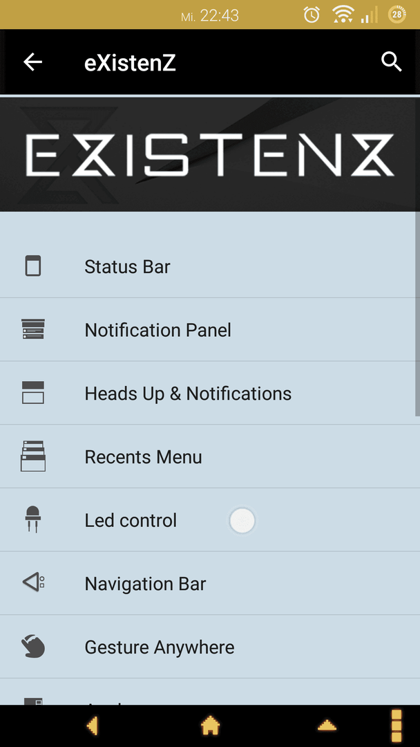

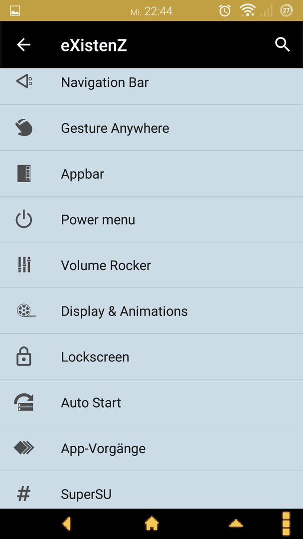

Existenz 6.3.5 ist super schau im Anleitung meine Zussammenfassung.

eXistenZ (in meine Sammlung)

eXistenZ hat aber leider auch über 300 Apps vorinstalliert..weniger is nicht?
Ja aber das sind optimierte und nützliche apps mit der man als nutzer viele Spielereien hat und es wird von einer xda community unterstützt. Es ist seehr guuut. Schau dir die Optionen an!
Reaktionen: the_hunny
Du kannst das slim dings auch verwenden. Aber EXistenZ ist halt stark gemodded, optimiert, mit dem neuesten z series apps ausgestattet und die Updates kommen immer sobald es eine sony update gibt

Es ist "relativ" das Beste was Optionen und Community Support angeht. Die meisten ROMs sind einfach zu Vanilla, d.h die sind halt nur optimierte Orginal Sony ROM und somit in meinen Augen nicht den Aufwand Wert. Man kann ja mit Root und TitaniumBackup das gleiche erzielen. Ist nur eine Meinung, probiere beide. Nur so hast du ein Bild, weil es den perfekten Rom nicht gibt.
Danke für den Tipp mit eXistenZ Premium, läuft soweit wirklich sehr gut. Nur ist es mir 3 mal passiert das die Tastatur nicht zu zum Vorschein kommt wen ich sie brauche und zur gleichen Zeit dann auch der "zurück Button" nicht reagiert. Nach einem neustart funktioniert alles wieder.
Das ist der Z5 Tastatur, welches geported wurde. Du musst einfach dort das bemerken und beim nächsten Update wird es korrigiert. Es kommen alle 3-4 Wochen ein Haupt- und dem entsprechende Bugfixes. Zum Beispiel: 6.3 eine Woche danach 6.3.5. oder 4.0 zwei Wochen danach 4.2.5 usw..
