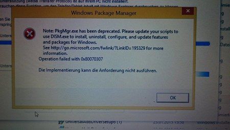

Wenn ich das USB Kabel einstecke kommt ein Ton aber es wird im Arbeitsplatz nicht angezeigt. Im Gerätemanager wird es angezeigt aber mit gelbem Ausrufezeichen. Der Treiber lässt sich weder Manuell (Download per Chip) noch per Automatische online Suche Installieren.
Bei der Umstellung auf MSC hat es funktionier, aber natürlich wird nur die SD Karte Erkannt.
Als ich das USB debugging aktiviert habe wurde ein Treiber installiert aber es hat sich nichts verändert.
Ich habe anschließend versucht den Sony Companion Zu installieren. Bei der MTP installation habe ich folgende Meldug erhalten:
attachment.php
Über die Eingabe Aufforderung habe ich die DISM.exe repariert aber wieder kein Erfolg.
Zu diesem Fehlercode konnte ich im Internet nichts hilfreiches finden und wende mich nun an euch
Was ich möchte ist, dass ich das Handy, wie früher an den PC anschließen kann und über den Arbeitsplatz Zugriff auf SD Karte und Internen speicher habe. Bisher hat es bei jedem anderen Computer funktioniert.
