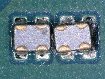

So, die Kamera funktioniert wieder tadellos. :)
Es lag wohl wirklich an den beiden SMD-Bauteilen (Kamera-Filter?) auf der Rückseite der Leiterplatte. Hab sie mir genauer angeschaut und mal noch ein Bild davon angehängt. Ich habe sie nachgelötet, was echt eine Challange darstellt! ;) Aber Bild ist wieder da.
Danke nochmal, okij, für den Tip!
Toll, dass es funktioniert hat und Respekt fürs Nachlöten an diesen filigranen Bauteilen! :thumbup:
Ich vermute, Du hast das Foto nach dem Nachlöten gemacht!? Hast Du vorher unter dem Mikroskop etwas Auffälliges gesehen (z.B. einen Haarriss an der Verlötung oder eine kalte Lötstelle)?
Bei meinem Z3c ist das zum Glück noch nicht aufgetreten, aber die beiden Berichte in den Foren haben mich stutzig gemacht, daher konnte ich mich bei Deiner Fehlerbeschreibung daran erinnern.
Hast Du denn evtl. eine Vermutung, wodurch das Problem ausgelöst worden sein kann? Eigentlich kann es ja nur eine mechanische Ursache sein (aber warum sollte sich bei einem Sturz ausgerechnet so ein kleines, leichtes SMD-Bauteil lösen?) oder aber ein Weichwerden bzw. Lösen der Lötstelle, z.B. wenn das Bauteil selbst oder ein anderes Bauteil in der Nähe zu heiß wird.
Das Bild ist vor dem Löten. Das rechte Bauteil wurde nicht exakt bestückt, es sitzt krum auf den Pads und hatte wohl nur wenig Kontakt an manchen Stellen. Vermutlich wurde durch einen Stürz oder Schlag die Lötstelle voll gelöst. Kann es dir nicht sagen, hatte es von Ebay, Kamera-Modul war ja auch defekt.
Das Bild nach dem Löten hab ich nicht mehr, aber die "Berge" Lötzinn sahen verheerend aus ..... hat aber funktioniert .... Brücke hatte ich keine drin. ;)
