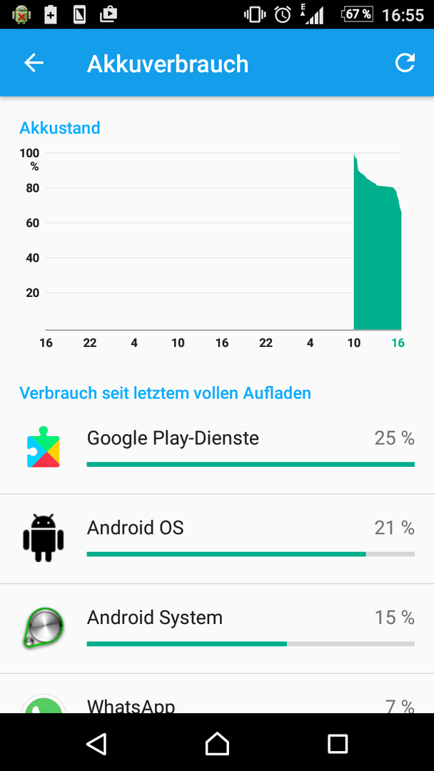

ich habe seit etwas mehr als 4 Monaten ein Z3 Compact, weitestgehend bin ich mit dem Handy zufrieden, doch die Akkuleistung ist miserabel: Das Handy ist nach 12h bei GERINGER Benutzung leer. Das entspricht nicht ansatzweise den von Sony versprochenen "bis zu 2 Tagen".
Nun meine Frage kann ich das Handy im Rahmen von Garantie/Gewährleistung umtauschen bzw. den Akku kostenlos wechseln lassen? Hat damit jemand schon Erfahrungen gemacht?
Habt ihr auch ähnliche Probleme mit euren Akkus?
Vielen Dank Im voraus!
Wirf doch erstmal einen Blick auf die Verbrauchsstatistik?! Muss ja nicht unbedingt am Akku selbst liegen, ist sogar unwahrscheinlicher. Es wäre ja gut möglich, dass irgendwelche Apps allzu viel am Akku nagen...
40% des Verbrauchs geht laut ststistik auf das System zurück
Danach kommt WhatsApp mit 4%
Gefolgt von diversen apps
[doublepost=1486052227,1486047122][/doublepost]Hi zusammen,
Unten mein Akkuverbrauch...Das Handy hält nicht mal 12h bei geringer Benuztung...
(wie) kann man das Problem beheben? Oder sollte ich das Gerät umtauschen?
Vielen Dank
hat jemand eine Möglichkeit wie man den Akkuverbrauch von GOGGLE PLAY, ANDROIS OS und SYSTEM senken kann?
Stamina-Modus ist übrigens auch immer aktiviert...
Na ja, ich würde mal sagen hier ist einiges ganz stark im argen. Was da jetzt nicht passt kann man als Ferndiagnose defintiv nicht sagen, da keiner von uns vor dem Gerät sitzt und auch nicht daran herumgewerkt hat. Eventuell hast auch nur ein Systemupdate gemacht wo irgendwas in Schieflage geriet, wir wissen es nicht. Also, entweder fleissig weiter suchen oder wichtig Daten sichern und Gerät zurück setzen! Am Gerät liegt es aber ganz sicher nicht!
