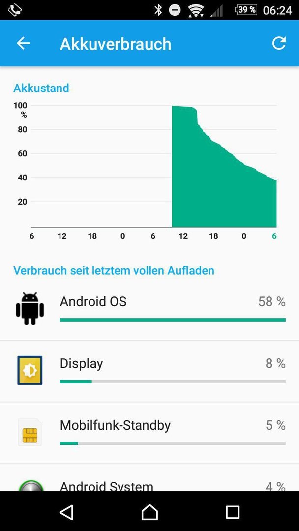

Also bei mir liegt es definitiv nicht an Bluetooth selber sondern Bluetooth in Verbindung mit der Miband App und der Mi Band Tools App. Habe ich Bluetooth an und die beiden Apps laufen im Hintergrund, so habe ich einen Android OS Verbrauch von bis zu 25%. Ohne habe ich einen Android OS Verbrauch von bis zu 7%. Bin noch auf KitKat.
Ich stelle auch seit einiger Zeit eine reduzierte Akku-Laufzeit fest. Im Diagramm sieht man auch, das die Entladekurve selbst über Nacht nicht mehr wie früher abflacht. Größter Verbraucher ist Android OS mit über 30%. Hier fällt auf, das 'Aktiv lassen' extrem hoch ausfällt - aktuell z.B. 22h. Gibt es irgendwas, was man machen kann? Neustart hat auf jeden Fall nicht geholfen.

Ich habe jetzt ein 2. Z3C und dort tritt der gleiche Effekt auf wie bei meinem anderen (kann natürlich an irgendeiner App liegen, sind auf beiden ja die gleichen drauf). Habe ich Bluetooth an, geht das Gerät nicht mehr in den Tiefschlaf. Bluetooth aus und die Entladekurve flacht deutlich ab. Es ist kein Gerät über Bluetooth verbunden, nur sporadisch die Kfz-Freisprecheinrichtung - aber dann hängt das Gerät eh am Strom. Irgendwelche Ideen?
