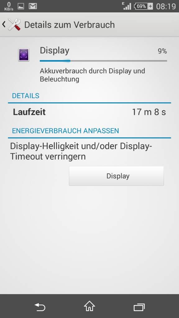

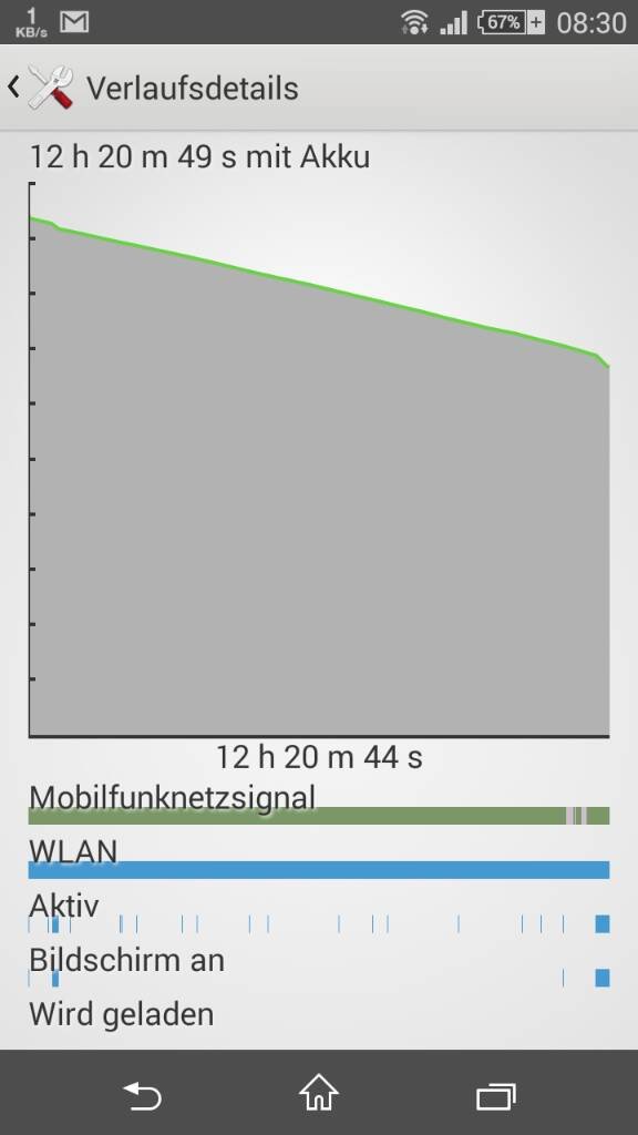

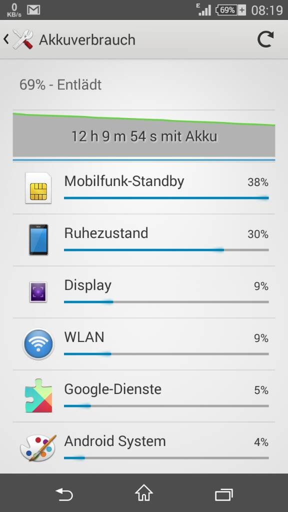

Also was den Akku angeht, bin ich jetzt auch etwas ratlos. Ich habe den jetzt 6 oder 7mal aufgeladen, seitdem das z3c in meinem Besitz ist. Ich habe es mal mit und mal ohne stamina laufen lassen.
Ich habe es gestern Abend geladen und seitdem kaum genutzt, bzw mit ausgeschaltetem Display standby auf dem Nachttisch liegen gehabt. Das sind die Werte mit stamina Modus an:
uploadfromtaptalk1413181651843.jpguploadfromtaptalk1413181721415.jpguploadfromtaptalk1413181830301.jpg
Also ich habe wie man sieht, kaum was am Handy gemacht, aber über 30% Akku in 12 Stunden standby verloren. Das erscheint mir ziemlich hoch. Aber es sind ja keine apps, sondern der Ruhezustand und Mobilfunk standby, die hauptsächlich den Strom ziehen - wie kann ich das verändern?
Und was mich irritiert ist, dass im dritten Bild angezeigt wird, das WLAN aktiv gewesen sei, aber ich habe es nach kurzer Nutzung wieder ausgeschaltet :confused:
Verstehe nicht, wie es da zu solch einem Energie Verbrauch kommt...

Kurze Frage: bei den Verlaufdetails wird doch die WLAN Aktivität blau angezeigt oder nicht? Demnach wäre WLAN bei dir doch auch nur am Anfang aktiv und dann nicht mehr.
Ich frage mich auch bei mir warum der Balken komplett durchgeht, aber WLAN nicht aktiviert ist.... :confused:
EDIT:
Ok, ich habe gerade mal unter WLAN Einstellungen geschaut. Da war "Wi-Fi in Standby aktiv lassen" mit einem Haken versehen und "Scannen immer verfügbar" ebenfalls angehakt.
Ich habe die Haken jetzt mal entfernt. Mal sehen, wie sich das auswirkt.
