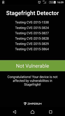

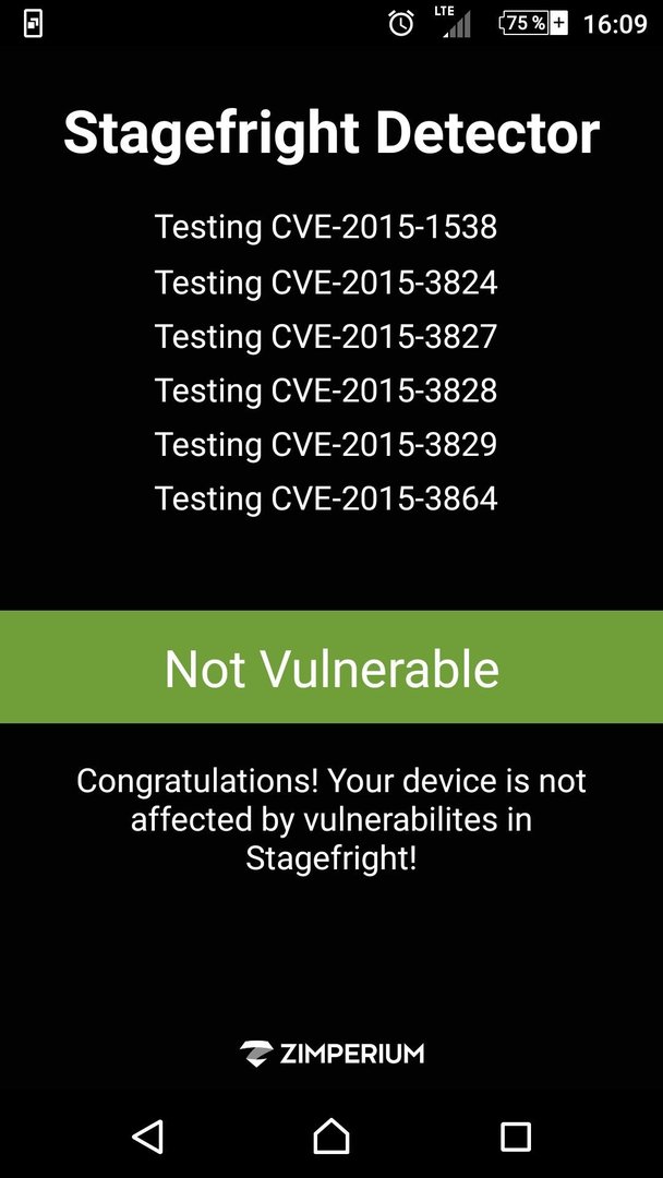

Neuen Kernel habe ich festgestellt.
Und Screenshot vom Stagefright Detector
