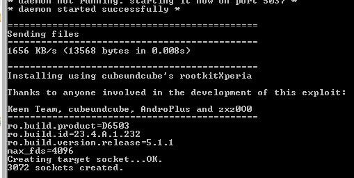

- easyroot tool läuft nicht durch
- Towelroot.apk kann man zwar installieren von der SD Karte, dann kommt aber "this phone isnot supported"
- towelroot per Lockedualrecovery kommen wirre Fehlermeldungen wie "apk falsch geschrieben" und unterschiedliche Menüs je nachdem ob man als Admin oder normal die CMD batch ausführt.... er läd was rüber, dann macht er einen "socket" und der Bildschirim wird schwarz - dann Hänger...

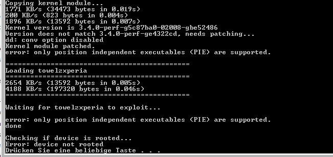

[doublepost=1452549634][/doublepost]alles umsonst. neues FTF draufgespielt, towelroot lockdualrecovery kommt immer noch folgende Meldung:
Bildschirm hängt, Neustart nötig - identisch war es zuvor

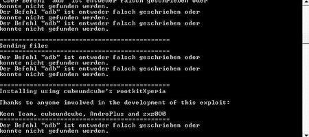

[doublepost=1452549889][/doublepost]Fehlermeldung beim easyroot tool:
hat noch jemand ne Idee von euch "AndroidProfis"?

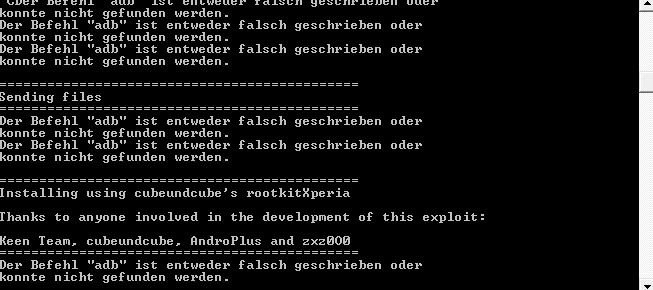

[doublepost=1452551080][/doublepost]wenn ich mit admin Rechten auf die batch datei gehe kommt folgende Fehlermeldung:

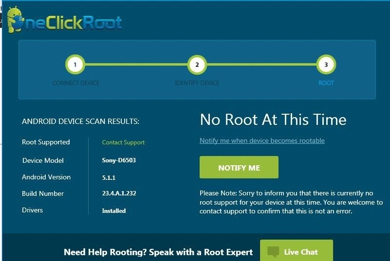

ich weiss es wird unübersichtlich aber heute nochmals alles überflasht mit dem Flashtool und sogar das "oneclickroot" installiert.
Fehlermeldung - kann es sein, daß man die downgraden auf "Originalsoftware" muss um roote zu können?
