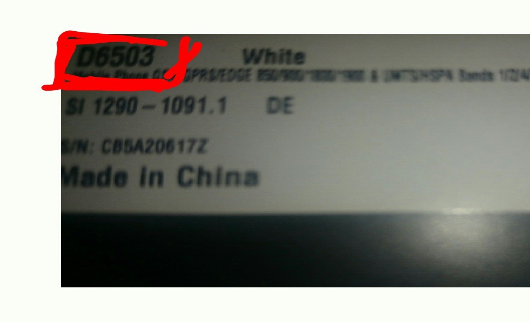

8. Nachdem dies durchgeführt wurde müsst ihr euer Gerät auswählen. Wichtig dabei ist ihr müsst euer Modell richtig eingeben. Dies findet ihr an eurer Handyverpackung
