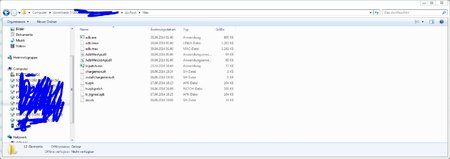

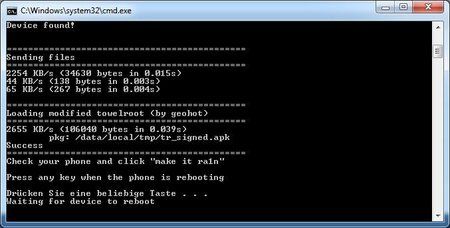

  1. Kopiert die tr.apk in den Ordner "/files" des Z1CRoot-Kit's

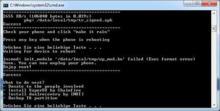

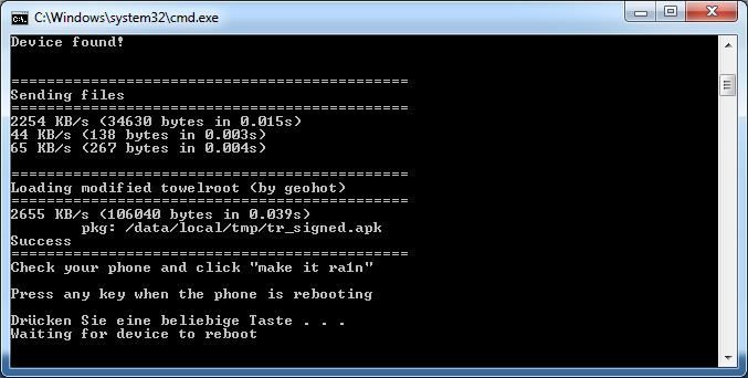

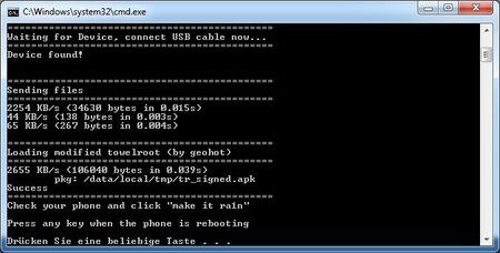

  2. Startet die install.bat
  3. Nun modifiziert das Rootkit die TowelRoot.apk und packt diese auf euer Gerät

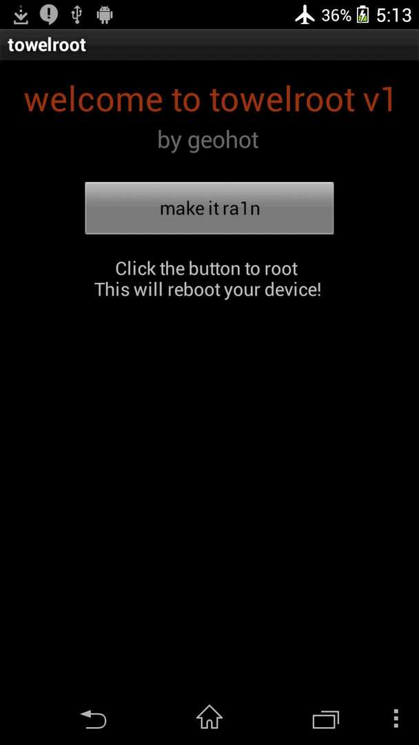

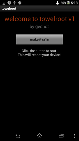

  4. Bestätigt am Handy den Dialog von TowelRoot (Auf "Make it Ra1n tippen)

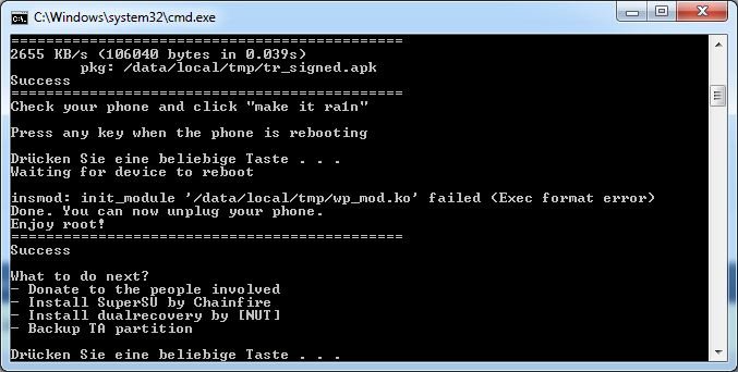

  5. Nun rebootet euer Gerät (gegebenenfalls auch 2x) -> leistet den Anweisungen der install.bat so lange folge, bis sie beendet wird.

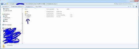

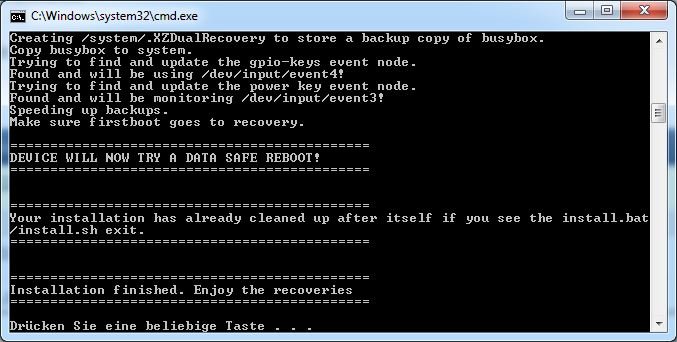

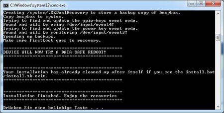

  6. Kopiert die SuperSU.zip auf euer Gerät und startet im Anschluss die install.bat der Z1-LockedDualRecovery

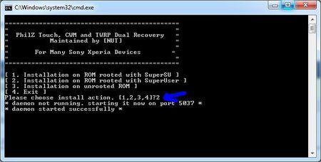

  7. Hier angekommen bitte die Auswahl 2 tätigen (SuperUser) -> Euer Gerät wird bei Erfolg in die entsprechende Recovery booten!

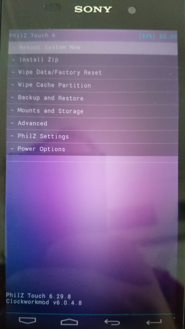

  8. In der Recovery angekommen auf Install Zip

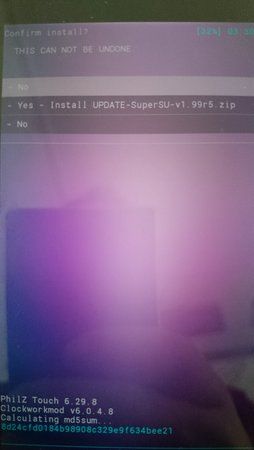

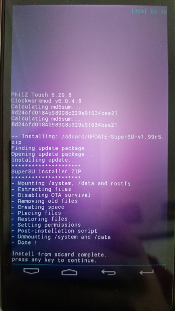

  9. Update-SuperSU.zip auswählen und bestätigen ;)

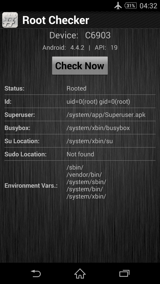

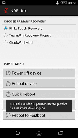

Hier Noch NDRUtils + Rootcheck
