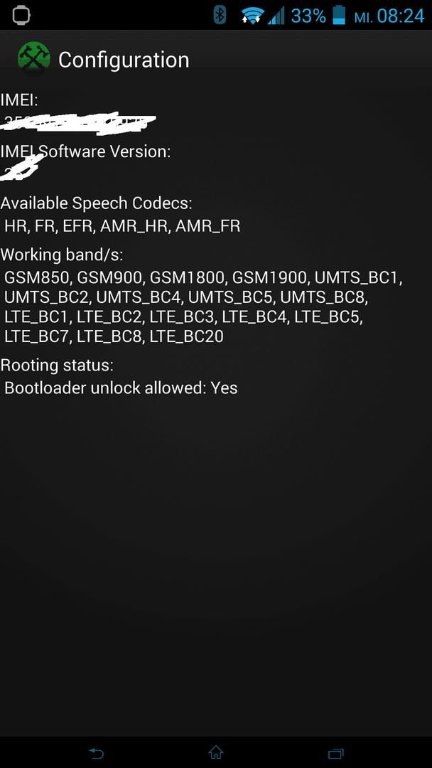

UNLOCKED Bootloader:
[Anleitung] Bootloader öffnen/schließen + TA-Backup + Recovery + Root - Android-Hilfe.de
Es wird jedoch ein offener Bootloader benötigt. Solltet ihr von der .290 Version auf .534 flashen müssen für das TA Backup, macht den Umweg über eine 257er Firmware und flashed erst dann die 534er, ansonsten kann die IMEI temporär verloren gehen. (ist vielleicht umständlich
aber dennoch zu empfehlen) Seit Android 4.3 könnt Ihr mit geöffnetem Bootloader die Kamera in vollem Umfang nutzen!

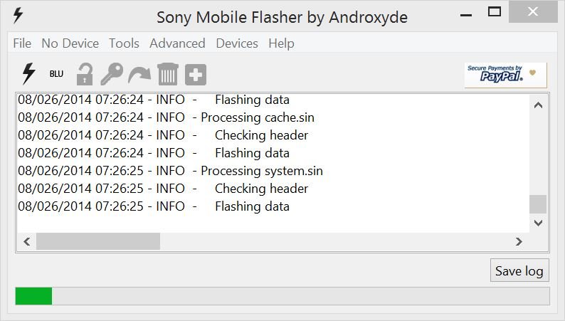

1. Eine .534 ftf Flashen - Branding etc. Spielt keine Rolle...
2. I - Unbedingt abwarten, bis Aufforderung zum anschließen kommt. Ansonsten kann es zu Problemchen kommen...
2. J - Flashvorgang abwarten...

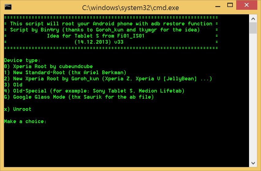

3. Gerät Rooten mit B1n4rys Tool - 0 eintippen...
(Ihr müsst USB Debugging in den Entwicklereinstellungen aktiviert haben.
Diese erhaltet Ihr durch 7 maliges antippen der "Build-Nummer" unter Einstellungen ->
Über das Telefon)
3. H - Rootvorgang abwarten...
3. I - Gerät ist nun gerooted...

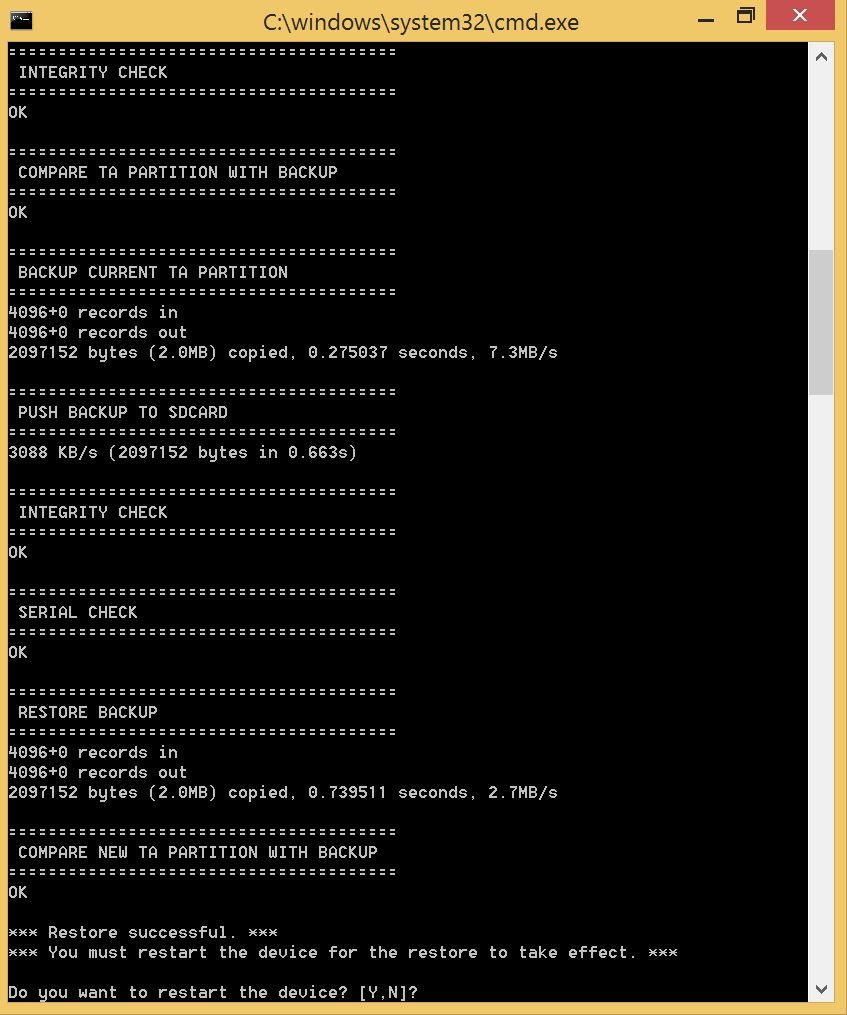

3. J - Gegebenenfalls TA Backup einspielen - Bei offenem Bootloader - AM HANDY ADB ROOT gewähren (optional!)...
3. K - Oder via Flashtool den BL relocken und anschließen das TA-Backup einspielen (optional!)...
3. L - TA-Backup einspielen - dies relockt den BL automatisch....
3. M - Danach mit Y - Device rebooten...

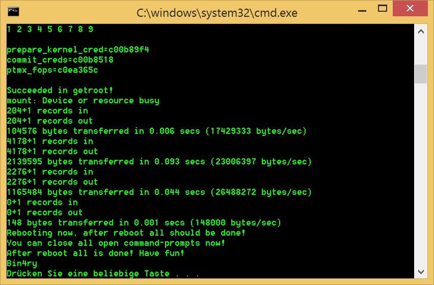

Über das Telefon)

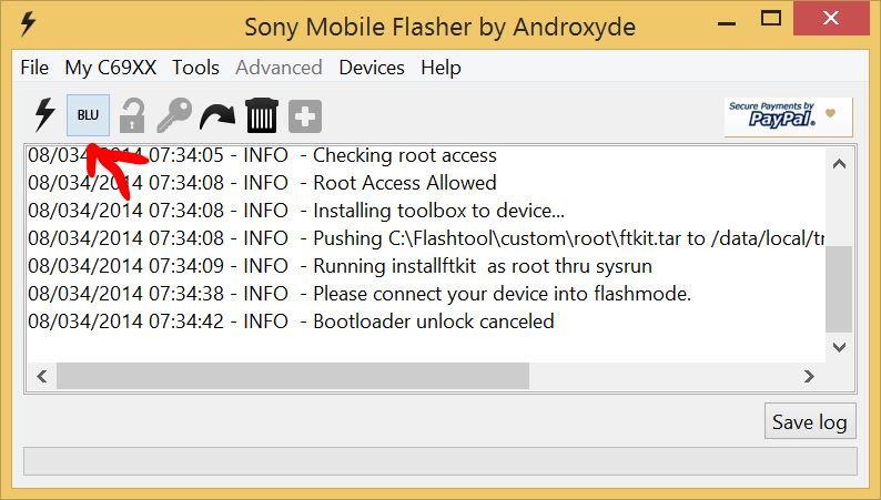

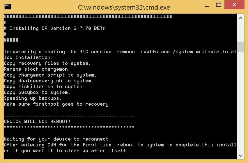

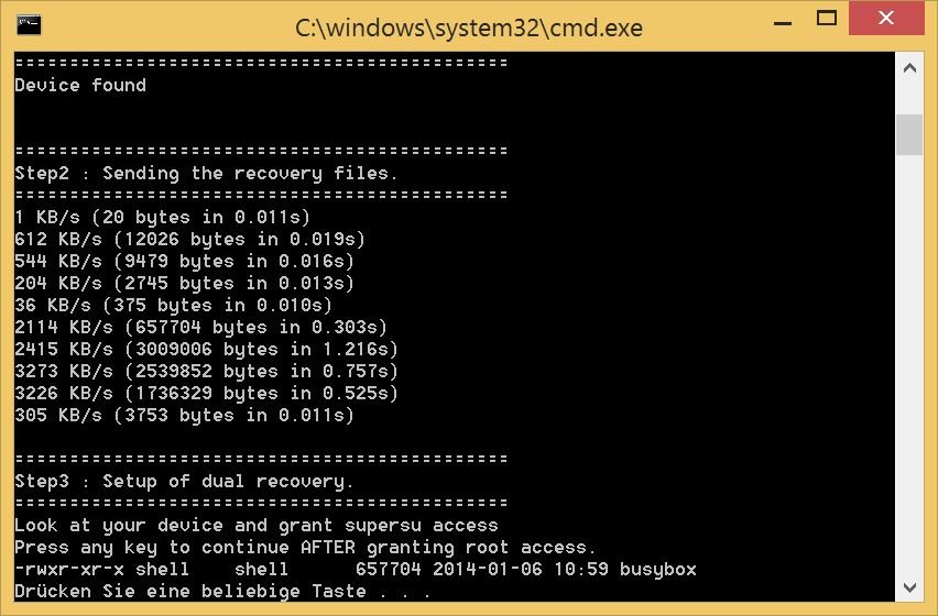

1. A - XDualRecovery installieren...
1. B - ADB Shell Rootrechte geben (auf dem Handy) - danach mit beliebiger Taste bestätigen...
1. C - Gerät startet nun in die Recovery - Telefon 1x Booten und weiteren Schritt folgen...

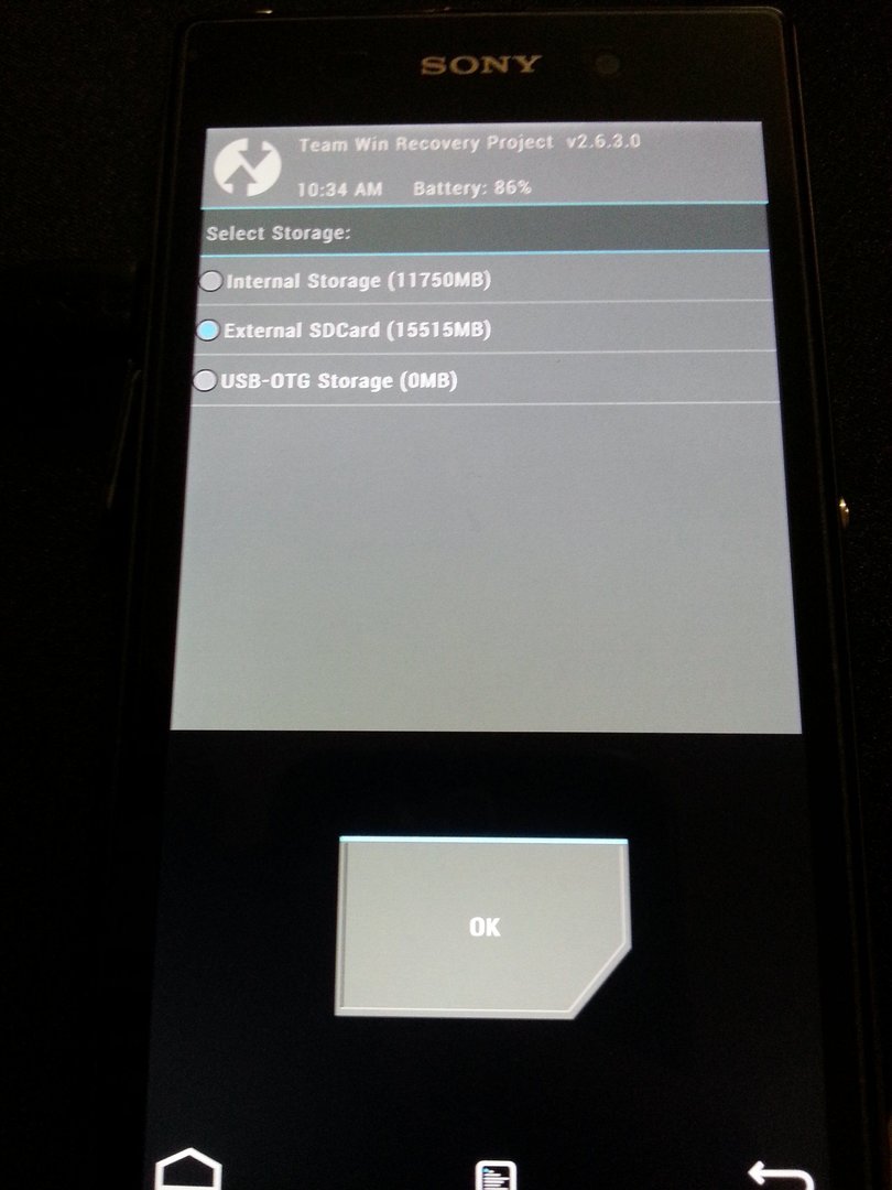

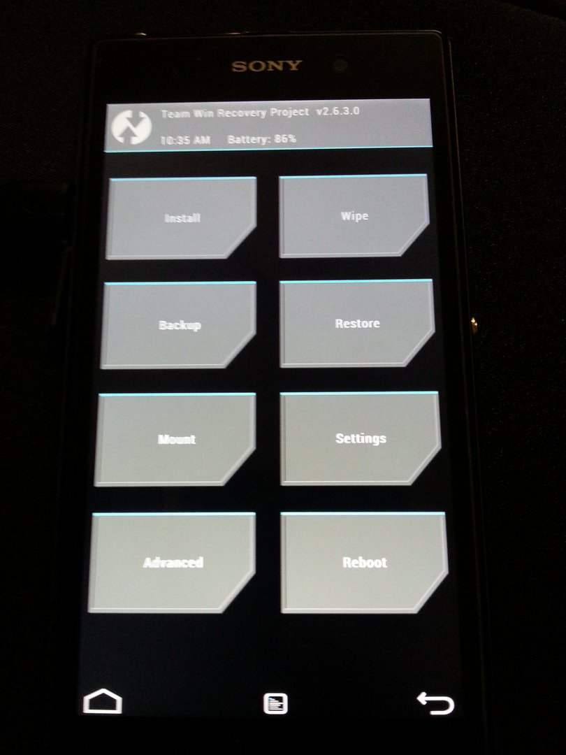

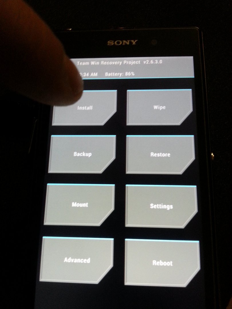

3. A - Gerät in die Recovery starten (TWRP -> Volume down) - nun auf Install

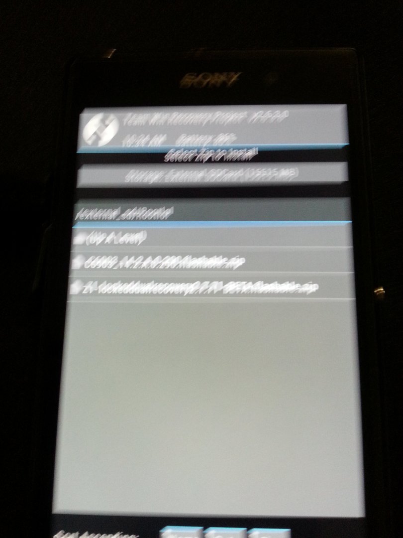

3. B - Externe SD Karte auswählen und in den entsprechenden Ordner gehen...
3. C - In entsprechenden Ordner gehen...
3. D - (optional!) Die XDUALRECOVERY erneut flashen (.zip)...
3. E - Mit Swipe bestätigen...
3. F - Bestätigung abwarten und erneut in die Recovery booten (reboot)...

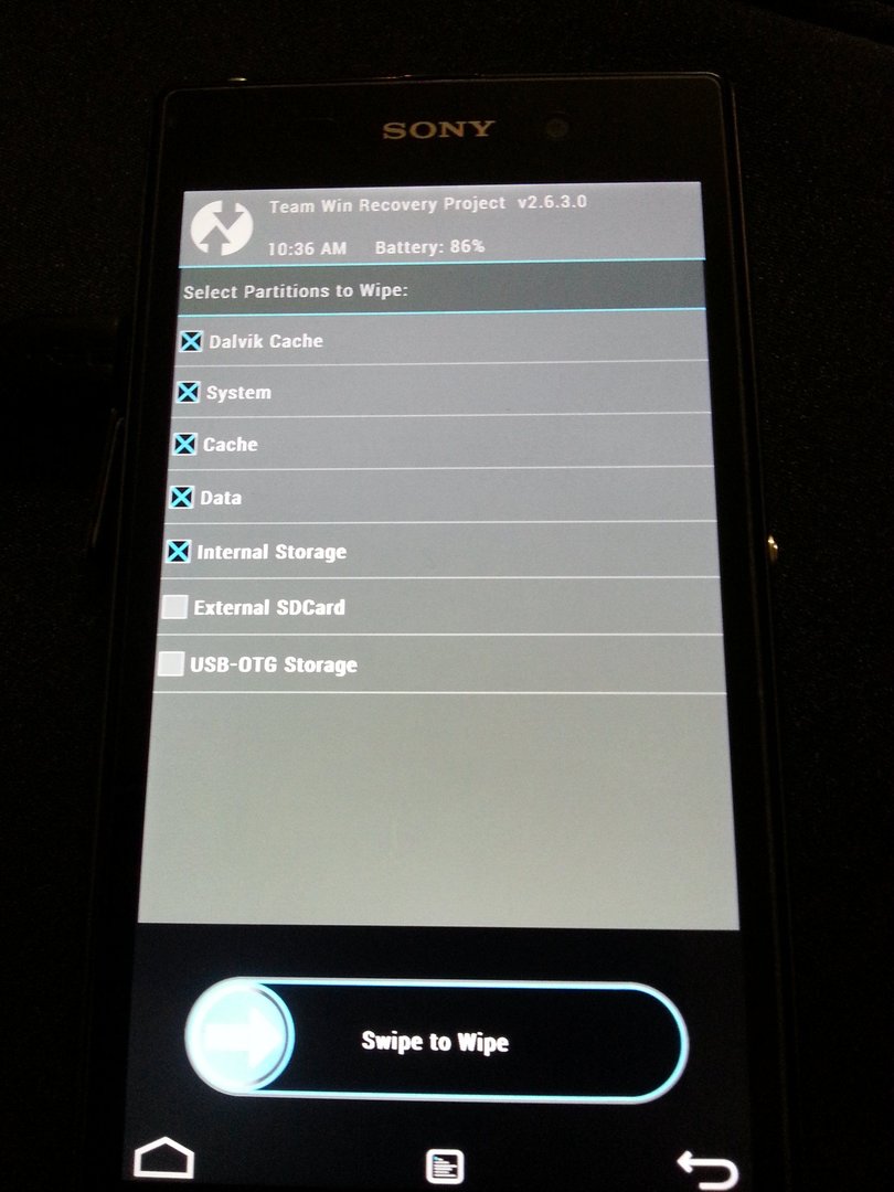

4. A - Auf "Wipe" gehen....
4. B - Auf "advanced Wipe" gehen und die abgebildeten haken setzen...
4. C - Mit Swipe bestätigen...
4. D - Wieder zurückgehen...

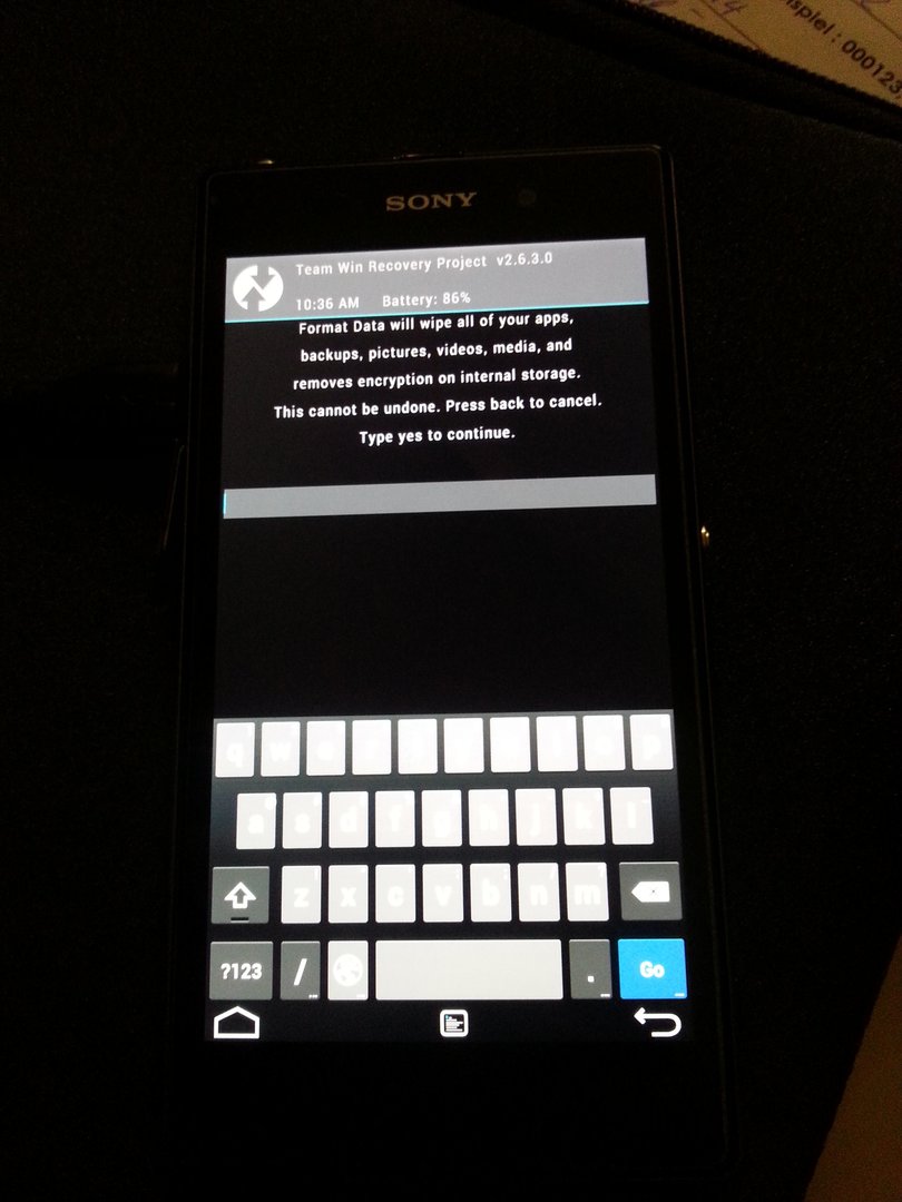

4. E - Danach auf - Wipe -> " format data" - und mit Eingabe "yes" bestätigen...
4. F - Bestätigung abwarten....
4. G - Nun wieder auf Zurück...

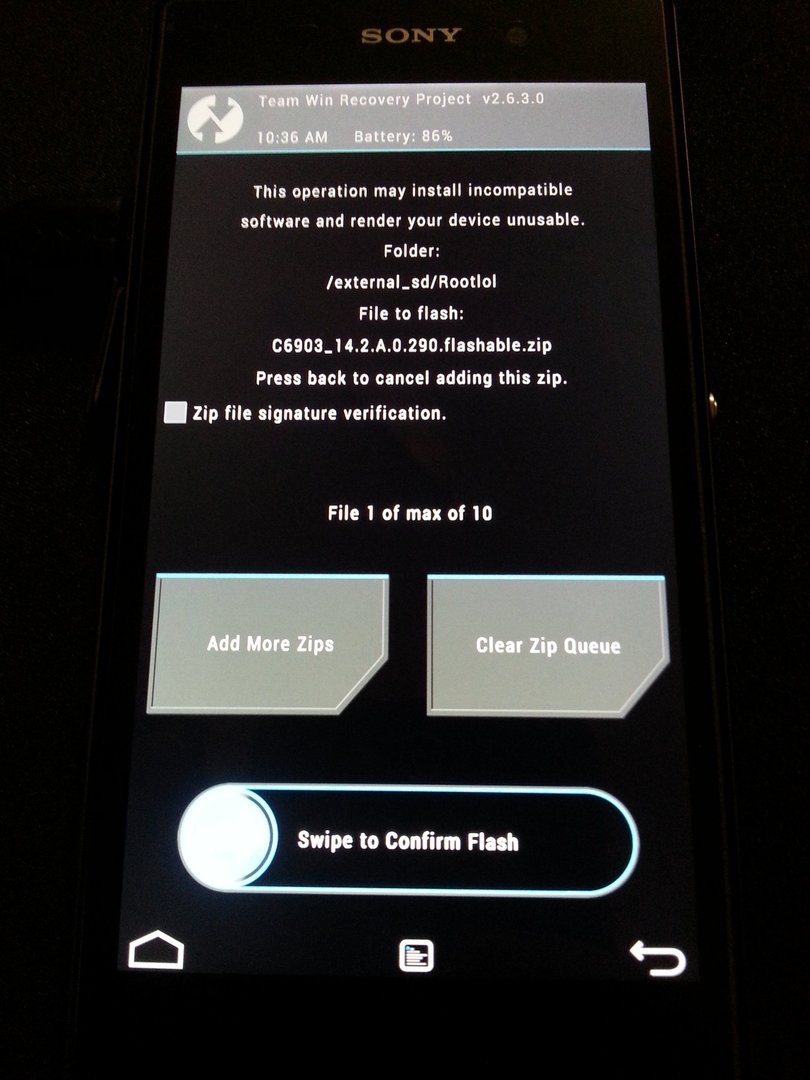

5. A - Wieder auf install...
5. B - Nun die Flashable.zip (ROM) auswählen...
5. C - Mit Swipe bestätigen...

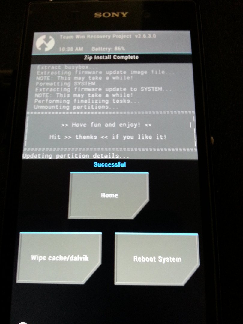

5. D - Vorgang abwarten...
5. E - Danach auf Home...
5. F - Reboot (NICHT REBOOTEN!!!!!)...
5. G - Auf "Power off"...
5. H - UNBEDINGT AUF "POWER OFF"!!!!

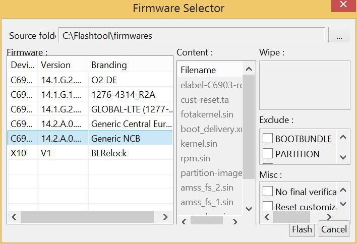

6. A - Im Flashtool die Stripped.ftf auswählen und alles so belassen und auf "flash"...
6. B - Wieder abwarten bis man aufgefordert wird. Handy im Flashmode (ausgeschaltet + Volume Down) anstöpseln. Flashen lassen und anschließend Gerät booten...
Nun Habt Ihr erfolgreich euer Gerät auf der Generic NCB(Nordic) gerootet! (Hier der Stock App-Drawer mit SuperSU)...
Der Bootloader ist auch wieder gelocked...
Und alles "Stock" (NCB Lokalisierung)...

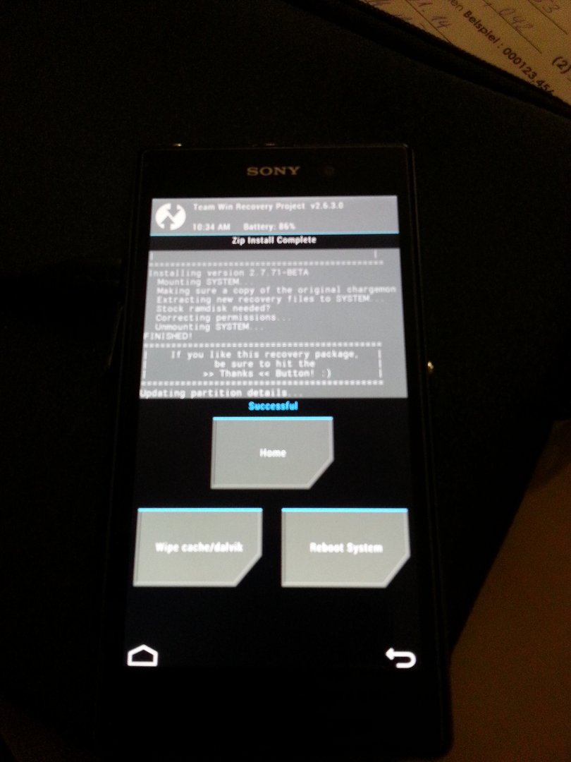

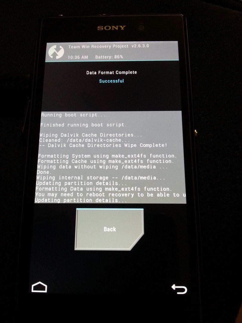

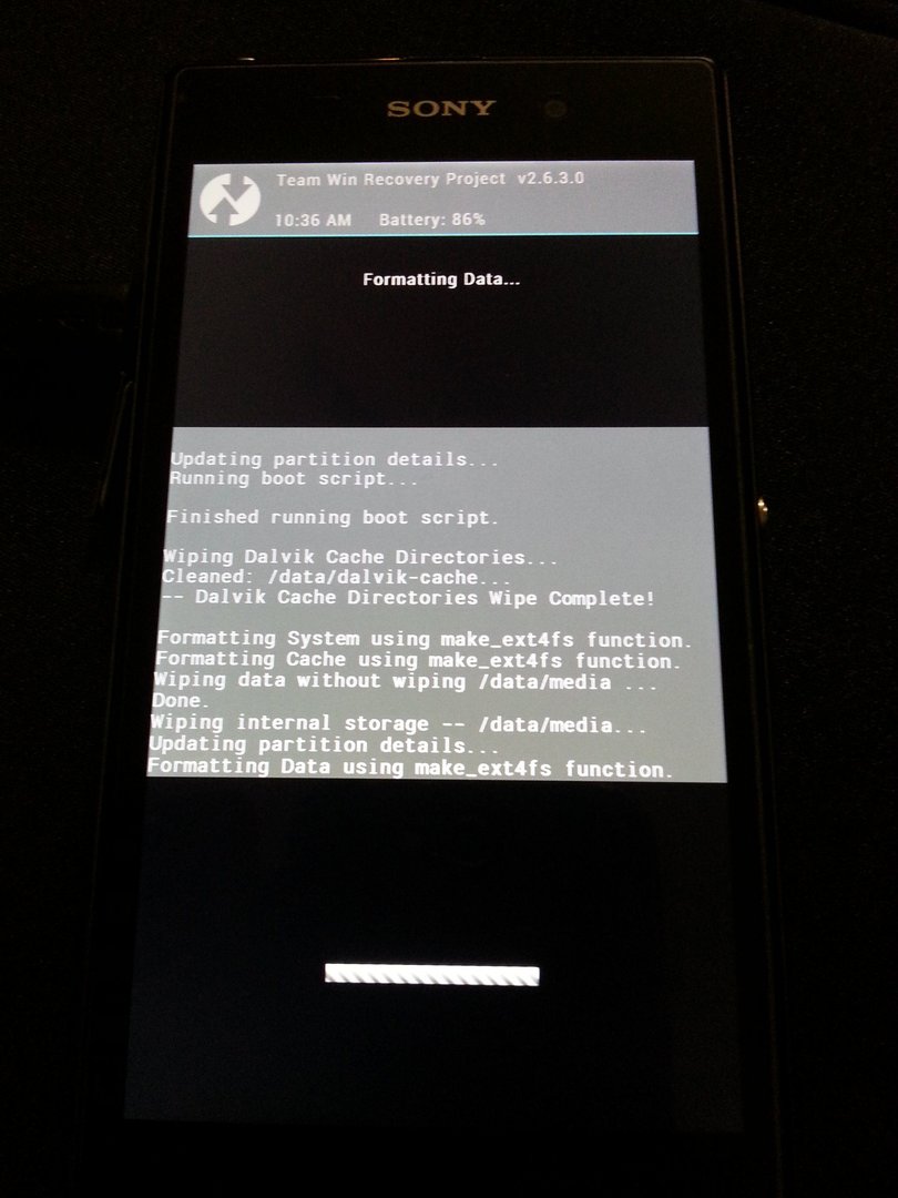

Über das Telefon)
Über das Telefon)
Nun Habt Ihr erfolgreich euer Gerät auf der Generic BAL(Baltik) gerootet! (Hier der Stock App-Drawer mit SuperSU)...
