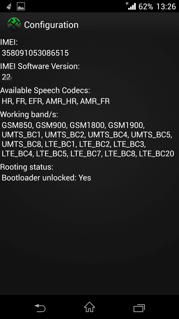

Sicher das der Bootloader offen ist? (auch wenn das für .ftfs irrelevant ist)
Ja, ist offen. Habe ihn heute extra nochmal aufgemacht weil ich nochmal versuchen wollte die neue lollipop de generic fürs c6903 mit super su also pre rooted zu flashen. Gehe dann jedesmal ins service Menü und checke vorm flashen das der bootloader auch wirklich offen ist

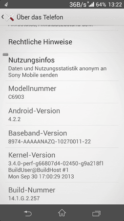

Woher hast du das Z1? Der letzte mögliche Grund wieso das alles nicht funktioniert ist dass das Handy keine echtes Z1 ist.
Ist ein Vertrags Handy. Habe es meinem Schwager abgekauft nachdem er sein jährliches neues bekommen hat. Sollte also original sein. Auch geht ja die orinalBuild 14.1.G.2.257 zu flashen
Hier mal zwei Screenshots :
