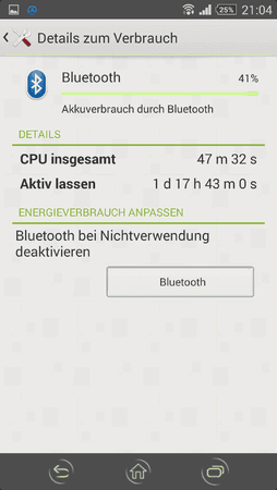

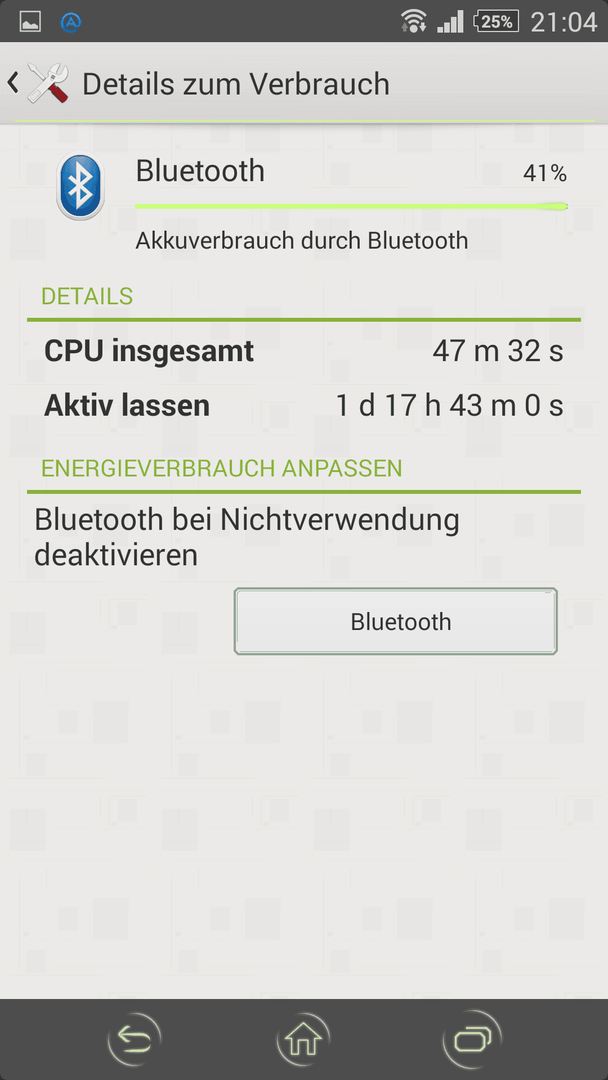

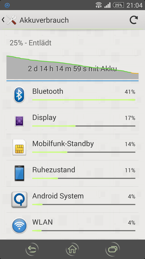

Seit ich mein Z1 auf die Version 4.4.2 aktualisiert habe, spielt Bluetooth verrückt. Kein Problem mit der Verbindung zum Auto, die funktioniert zuverlässig.
Mein Problem ist, dass BT sich zum größten Verbraucher hochgearbeitet hat. Nach dem erstmaligen Aktivieren, wird BT nicht mehr deaktiviert.
Egal ob die Verbindung durch die Entfernung vom gekoppelten Gerät getrennt wird oder auch nach dem manuellen Abschalten bleibt BT (vom Verbrauch her) aktiv.
Ergebnis: 41% Akkuverbrauch durch BT und 1d 17h 43m aktiv bei ca. 30 min tatsächlicher Verbindungszeit.
Unter 4.3 kam ich bei gleicher Nutzung, ohne dass ich BT manuell abgeschaltet habe nicht einmal auf 10% Akkuverbrauch.
Mittlerweile habe ich die Tipps, die ich im Zusammenhang mit anderen BT Problemen gefunden habe ausprobiert, leider ohne Erfolg.
1. Telefon ausschalten, kein BT Verbrauch bis zur nächsten Aktivierung.
2. Cache der BT Freigabe löschen. Einmaliger Erfolg bis zur nächste BT Aktivierung.
3. Reparatur über PCC, inklusive kompletter Neuinstallation. Erfolg keiner, nach der nächsten Aktivierung von BT das gleiche Fehlerbild.
Hat irgendjemand noch eine Idee?
Keine Veränderung am System, habe die Original-Firmware und auch kein Root.
Rainer

Letztens hatte ich da Z1 abends mit 57% Akku abgelegt, Bluetooth war manuell abgeschaltet. Am Morgen noch 17% Akku.
Entsprechend der Anzeige war BT seit letzten Morgen aktiv!?!, also seit der der ersten Aktivierung am Vortag. Der anteilige Verbrauch für BT lag bei 51%!
