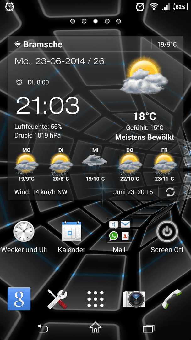

Beim Next Launcher 3D funzt der Stock Wecker bei mir neuerdings auch nicht mehr so wie er soll, ich muss zunächst die Benachrichtigungsleiste runter ziehen und von da aus komme ich zum "wegwischen", also den Wecker ausstellen wenn man die "Benachrichtigung Wecker" anklickt. Links in der Statusleiste zu sehen.
Edit: Wenn sich jetzt jemand wundert, das ist doch der Stock Launcher. Ja genau, Next hatte ich beendet und aus dem Stock den Screenshot gemacht. Mein Fehler, jedenfalls wenn Next 3D deaktiviert ist läuft der Wecker normal.
Nochmal Edit!: Jetzt bin ich dem mal auf den Grund gegangen. Bei mir lag es am "Next Time Battle Live Wallpaper".Das hat sogar dafür gesorgt, das der Next Launcher nach Bildschirmsperre aktiviert wurde, obwohl als Standard der Stock gesetzt war! Evtl. ebenfalls LWP aktiv?
