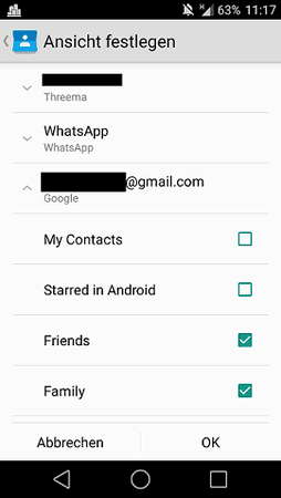

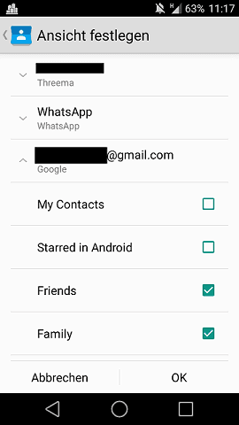

Habe leider kein Stock ROM drauf. Es sollte aber so ähnlich funktionieren.
Kontakte - Menü - Kontakte zum Anzeigen - Personalisieren
Hoffe der Screenshot hilft dabei
Edit: Das mit dem Sync hatte ich überlesen, sorry

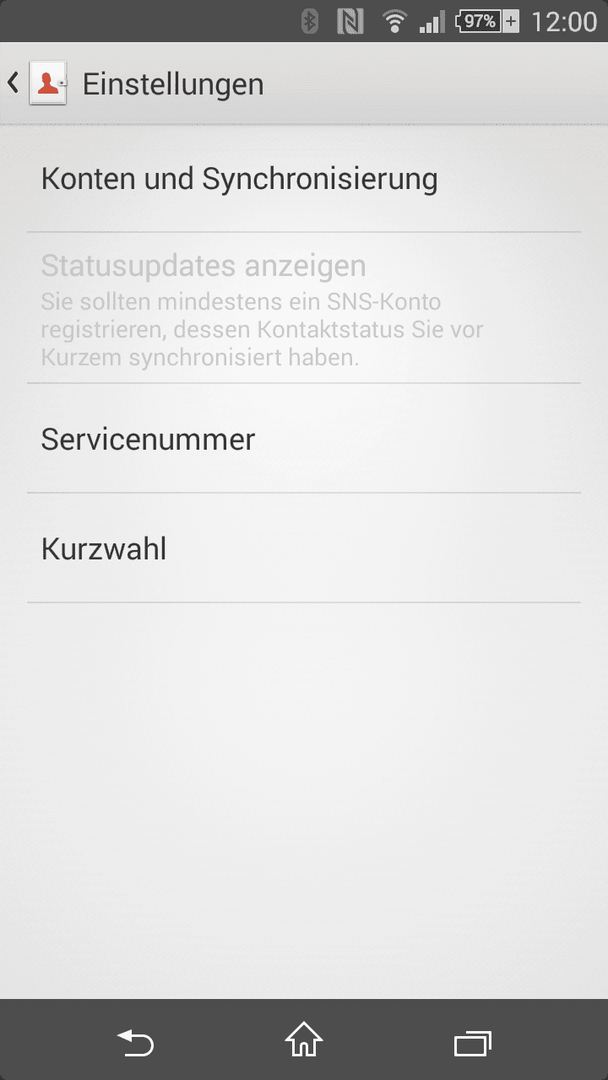

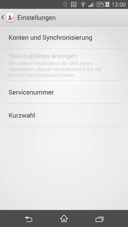

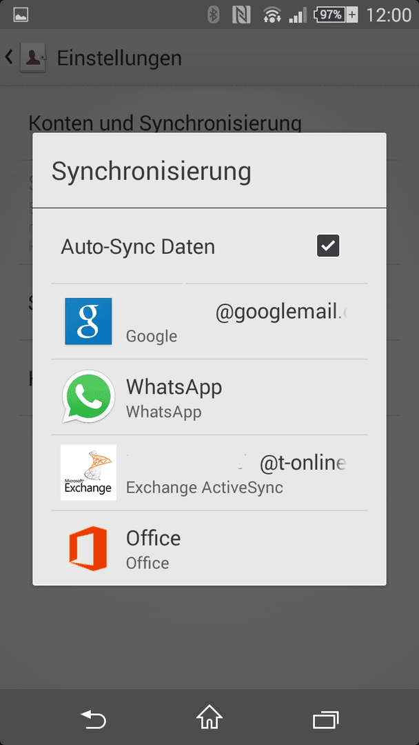

Mein Einstellungsmenü bzw. Konten und Syncronisierung sieht folgendermaßen aus:

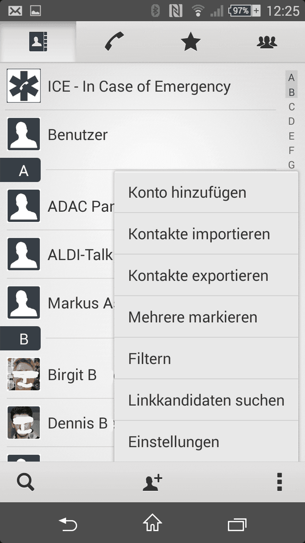

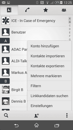

Ich meinte ein Bild von dem Menü wenn du drauf drückst, also sowas wie Filtern,....
Dieses?
Unter "Filtern" sind bei Google keine Häckchen gesetzt.
Dann bin ich leider auch überfragt wo man das bei der Stock ROM einstellen kann, tut mir leid :scared:

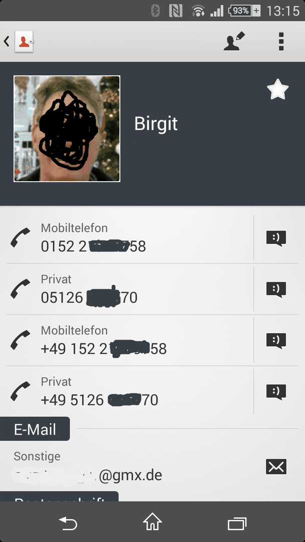

Wie man im Screenshot sieht, sind sowohl die Mobilfunknummer als auch die Privatnummer zweimal vorhanden.
Das eine Set stammt aus den Googlekontakten (erkennbar an der Null vorne).
Das andere Set stammt aus den ActiveSync-Daten (die habe ich schon auf das internationale Format +49 umgestellt).
Auch die Adresse und andere Daten sind tw. gedoppelt. Je nachdem ob sie in beiden Quellen erfasst wurden.
Wenn ich die Kontakte über die jeweilige Weboberfläche aufrufe, habe ich immer nur eine Kombi.
Lediglich im Xperia werden die Daten aus beiden Quellen angezeigt, wodurch sich die Doppelung ergibt.
Bei meinen bisherigen Handys konnte ich mich jeweils auf eine Quelle beschränken. Zuletzt war dies immer ActiveSync. Dort wurden auch alle neuen Kontakte erfasst.

Wie ist es eigentlich wenn du Auto Sync deaktivierst? Kannst du dann da was auswählen?
Oder kannst du auf das Google Konto klicken?
Daten aus zusammengehörigen Einträgen aus verschiedenen Adressbüchern werden zusammengefasst. Filtern oder andere Apps helfen da nicht.
Du kannst für diese Kontakte die Verknüpfungen aufheben. Dann gehören diese Einträge offiziell nicht mehr zusammen (und dann verhält es sich so wie du erwartest).
Oder du nutzt in beiden identische Werte. Identische Werte werden nicht doppelt angezeigt. Auch wenn es eigentlich nicht nötig sein sollte, man kann Probleme vermeiden wenn man Nummern immer im internationalen Format (+491234567890) ohne irgendwelche Sonder-/Leerzeichen speichert. Die spätere Anzeige erfolgt dann eh formatiert (mit Schrägstrich/Leerzeichen).
Aber warum löscht du nicht einfach die Einträge im Google Adressbuch? Daten in zwei Quellen zu pflegen ist doch eh ne schlechte Idee.
