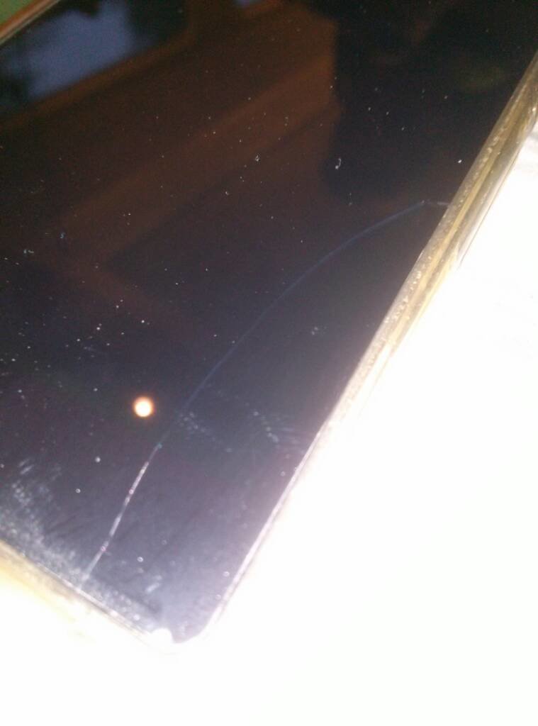

Moin. Meinem Freund ist das vordere Display seines xperia z gerissen. Er hat es abend an das Ladegerät angeschlossen und am morgen ging der Touchscreen nicht mehr. Ich habe einen riss vom unten rechts bis zur lauter-leiser wippe entdeckt. Ist das ein Garantie fall? Vielen Dank im voraus, Bild ist angepinnt. MfG

Ja danke dir. Mein Freund schickt es bald ein. Ich kann berichten wie das ablief
Hatte ich letzte Woche auch -.-
Habe den ganzen Digitizer selbst gewechselt
Kosten: 35Euro.

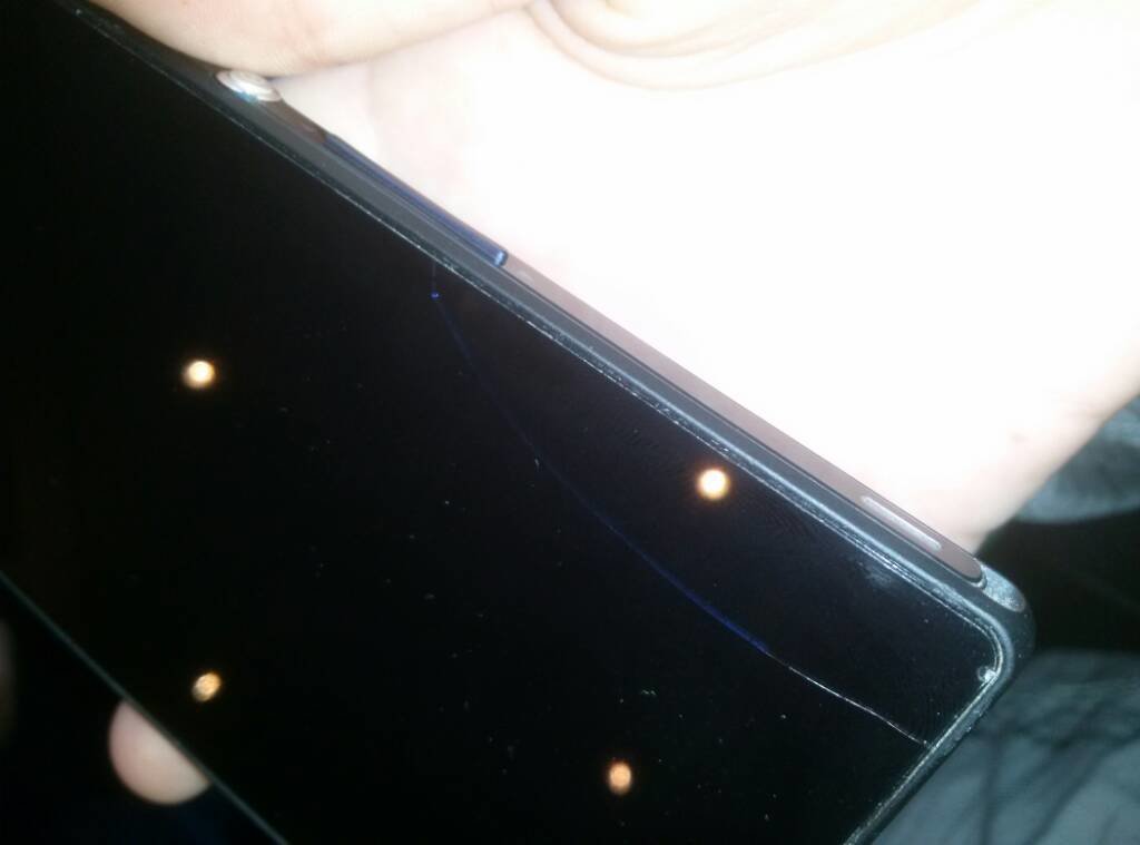

Ist das eigentlich eine Display-touch-kombo Einheit oder ist das ein Display mit nicht verklebten Glas? Danke im voraus. Da ich finde das 1. Bild ist überbelichtet, hab ich ein 2. Ohne hülle Angepinnt

Touch und Glass sind eine Einheit...nicht 2 die miteinander verklebt sind.
Heißt....bricht das Glas, bricht auch auch der Touch.
So einen Riss wie du hatte ich auch. Aber einmal durch - von unten nach oben....das komplette Touchsystem ist bei mir dadurch ausgefallen.
Als Tipp....statt einem neuen Display, würde ich mir einen ganz neuen Digitizer kaufen.
Kostet 10 Euro mehr, aber der Aufwand ist viel geringer.
Außerdem brauchst du für vorne kein Kleber kaufen, also kostets nur 5 euro mehr.
(Vorsicht mit dem WLan Kabel ( :D haha meine natürlich die Antenne ;) )
New Touch Screen Digitizer Display LCD For Sony Xperia Z LT36i C6602 C6603 LT36H | eBay
Das hatte ich gekauft....nach 5 Tagen war es im Briefkasten.
Umbauzeit: 5 Minuten
Umbauaufwand: Hast du erstmal die Rückseite abgemacht, ist es ein sehr geringer Aufwand.
