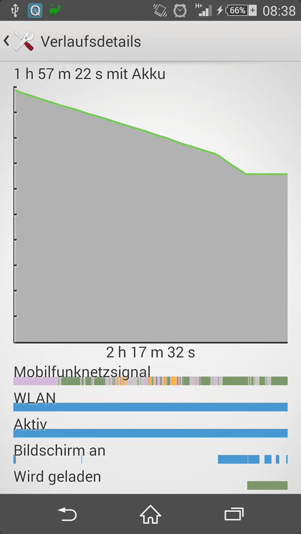

Hi Leute,
bei mir hat das Handy heute innerhalb von 2 Std 34% Akkuladung verloren. Heute morgen vom Ladegerät gezogen, ein 30 sek Video geschaut und so 10Min Nachrichten gelesen.
Unter Energieoptionen > Akkuverbrauch > Verlaufsdetails steht, dass es ständig aktiv war, sowie WLAN aktiv. Im Anhang ein Bild davon...
Ach ja und langsamer ist es absolut!
