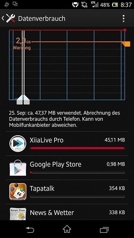

Schau dir mal den /Einstellungen/Datenverbrauch/ an
Die beiden weißen Schieber im Diagramm mal auf einen Tag zusammenschieben und in der Liste sehen, wer wieviel
verbraucht hat.
Bei mir war z.B. das Internetradio der (gewollte) Hauptverbraucher.

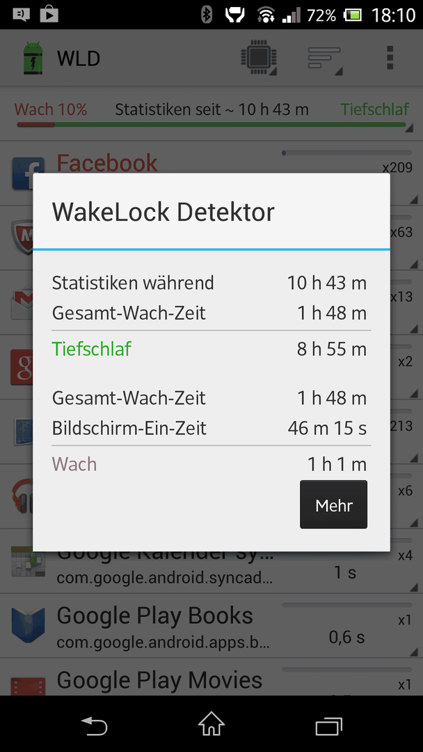

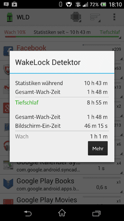

Ich hatte das XZ heute Nacht über die Station geladen, wenn auch mit einem anderen USB Kabel. Hatte heute morgen 100% Akkuleistung und jetzt noch 73%. Da will ich ja mal absoult nicht meckern.
Screenshot vom Wakelock Detector anbei.
Ich hatte gestern mal einen kompletten Reset gemacht und dann meine Sicherung wieder eingespielt. In den Energieoptionen hab ich den Stamina Modus aktiviert, keine Ausnahmen definiert o.ä.

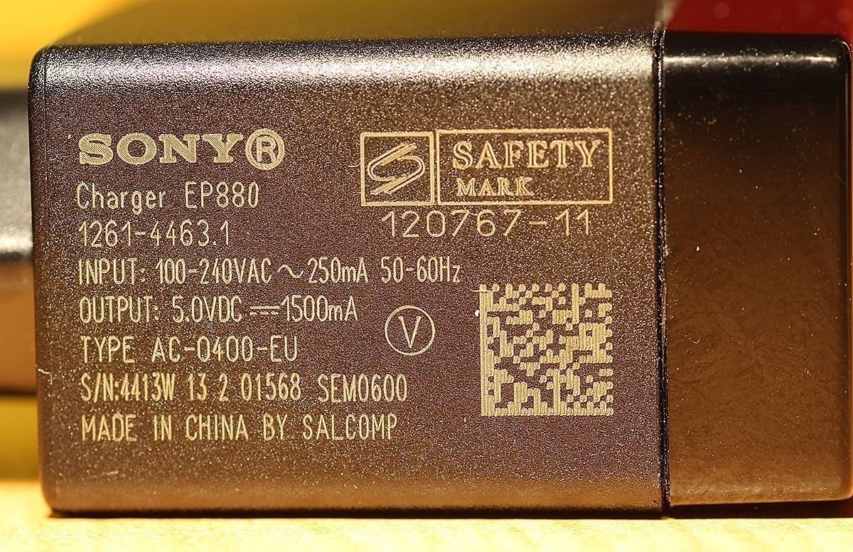

Nighthawk1977 schrieb:
was das Netzteil betrifft: Das ist das was in meiner Xperia Z Schachtel lag. Laut Bezeichnung ein EP880.
Stimmt!
Nimm mal eine Lupe, der Kraftzwerk hat nicht 500mA, sondern 1500mA ;-)
Mea culpa... Du hast natürlich Recht!
Also der Leistungsnachschub sollte ausreichend sein, den tatsächlichen Ladestrom regelt die Elektronik vor jedem Lithium-Akku dynamisch, je nach verstrichener Ladezeit oder Zellenspannung.
