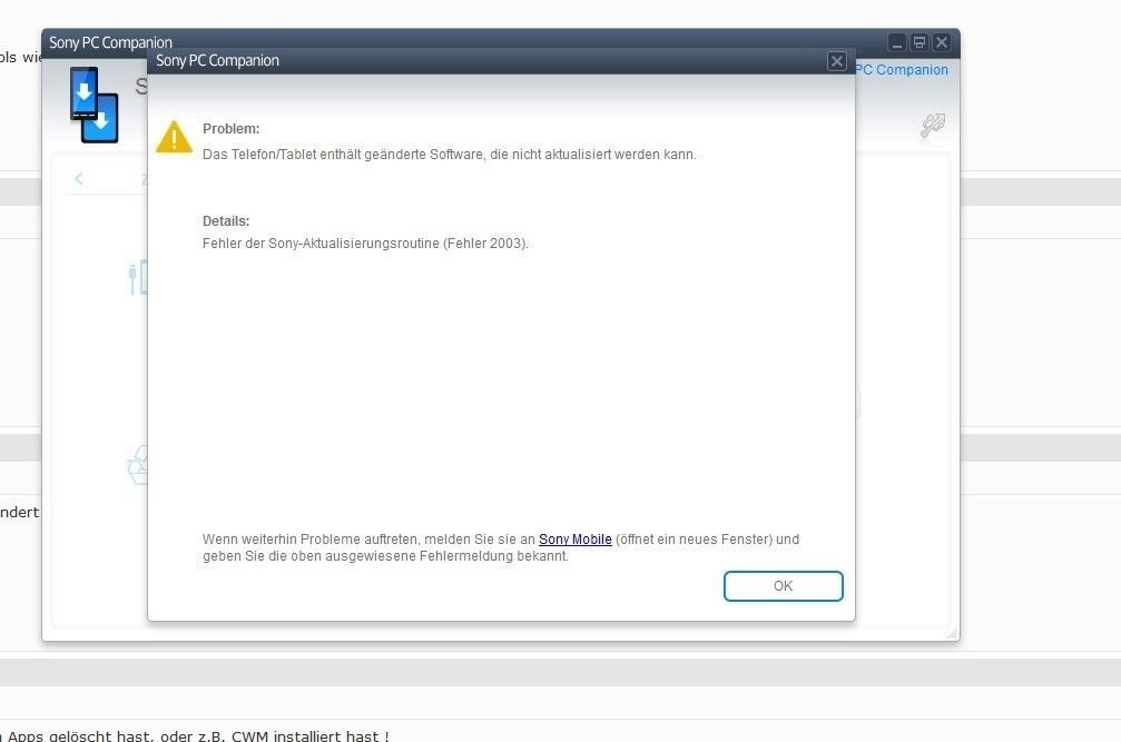

mein device ist gerootet, twin recovery mit cwm ist installiert.
hat auch nicht funktioniert -.-
Lass mich raten: Unlockter Bootloader?
ja :)
ich habe alles gerootet, geunlocked was es gab^^
bin leider neu bei sony und kenen mich noch nicht so gut aus
Unklug.deswegen geht auch das update nicht.musst du erst den.bl wieder verschließen
