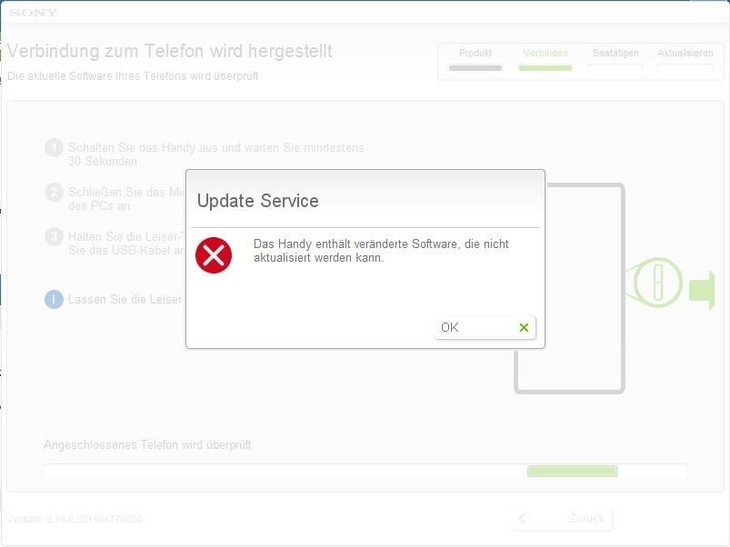

habe ein sony xperia z C6603 black bekommen,
leider geht es nicht mehr an, das rote leute leutet rot, wenn man das am storm anschließt.
wollte es mit sony updater update aber bekommen immer diese fehler meldung?
kann man da noch was machen, wenn ja wie bitte.

Kann sein das der Akku komplett leer ist.
Mal ne halbe Stunde laden und dann nochmal probieren.

1. Woher ist das Gerät ?
2. Sieht ggf. nach Root/offenem Bootloader aus
3. Was passiert beim Booten ? Garkeine Reaktion ? Oder Bootschleife ?
Generell => Lade dir eine entsprechende .ftf herunter => diese würdest du hier finden:
https://www.android-hilfe.de/forum/...modellunterschiede-stand-17-09-15.480510.html
Dann Flashe dein Gerät damit nach folgender Anleitung:
https://www.android-hilfe.de/forum/...tool-und-flash-einer-ftf-firmware.527986.html
Nun sollte dein Gerät zumindest wieder booten ;)
Jetzt kannst du schauen, ob der Bootloader offen oder zu ist:
*#*#7378423#*#* anrufen und dort dann unter: Service Info, Configuration => Letzte oder vorletzte Zeile muss stehen:
1. Bootloader unlock allowed : yes - Bootloader ist geschlossen und könnte geöffnet werden.
2. Bootloader unlock allowed : no - Bootloader ist geschlossen und könnte nicht geöffnet werden.
3. Bootloader unlocked : yes - Bootloader ist offen und könnte geschlossen werden.
Im falle von 3. => Flashtool öffnen und auf BLU klicken => dann "Relock" "Yes" (ABER WIRKLICH NUR DANN! NICHT UNLOCKEN :D) und den Anweisungen folge leisten.
Danach wäre das Gerät wieder "original" allerdings ohne Garantie, da ich nicht davon ausgehe, dass du ein TA-Backup dafür hast :(
Vielleicht ist das jetzt auch nur Panikmache von mir ^^und dein Bootloader ist zu -> hört sich allerdings nicht danach an :/
Nach dem beschriebenen Prozedere würde PCC/SUS spätestens nach dem schließen des Bootloaders das Gerät wieder korrekt erkennen und könnte es ggf. auch updaten.

Vorgehen ist aber das selbe, nur mit der richtgen ftf.

das handy geht nicht in Flashmode vol down+power.
Geht es schon, man muss es nur richtig machen. Wenn du das Z mit dem PC verbindest nur die Vol leise(Z ausgeschaltet) drücken. Das ist der Flashmodus, mit Vol laut kommst du in den Fastboot. Power wird nicht gedrückt!
ok das flashen klappt jetzt, aber das handy geht immer noch nicht an?
habe diese firmware versucht.
C6603_10.3.1.A.0.244_Generic_DE.ftf
mfg

info
16/001/2014 20:01:29 - INFO - Selected Bundle for Sony Xperia Z (C6603). FW release : 10.3.1.A.0.244. Customization : Generic_DE
16/001/2014 20:01:29 - INFO - Preparing files for flashing
16/001/2014 20:01:30 - INFO - Please connect your device into flashmode.
16/001/2014 20:01:32 - INFO - Device connected in flash mode
16/001/2014 20:01:32 - INFO - Opening device for R/W
16/001/2014 20:01:32 - INFO - Reading device information
16/001/2014 20:01:32 - INFO - Phone ready for flashmode operations.
16/001/2014 20:01:32 - INFO - Current device : C6603 - CB5A1PW61F - 1270-8440_R7B - 1269-5309_10.3.1.A.0.244 - VODAFONE1-LTE_10.3.1.A.0.244
16/001/2014 20:01:32 - INFO - Start Flashing
16/001/2014 20:01:32 - INFO - Processing loader.sin
16/001/2014 20:01:32 - INFO - Checking header
16/001/2014 20:01:32 - INFO - Flashing data
16/001/2014 20:01:32 - INFO - Processing of loader.sin finished.
16/001/2014 20:01:33 - INFO - Loader : S1_Root_5ca3 - Version : APQ8064_39 / Boot version : S1_Boot_Lagan_1.1.1_1 / Bootloader status : ROOTED
16/001/2014 20:01:33 - INFO - No bootdelivery to send
16/001/2014 20:01:33 - INFO - Processing apps_log.sin
16/001/2014 20:01:33 - INFO - Checking header
16/001/2014 20:01:33 - INFO - Flashing data
16/001/2014 20:01:34 - INFO - Processing of apps_log.sin finished.
16/001/2014 20:01:34 - INFO - Processing cache.sin
16/001/2014 20:01:34 - INFO - Checking header
16/001/2014 20:01:34 - INFO - Flashing data
16/001/2014 20:01:38 - INFO - Processing of cache.sin finished.
16/001/2014 20:01:39 - INFO - Processing userdata.sin
16/001/2014 20:01:39 - INFO - Checking header
16/001/2014 20:01:39 - INFO - Flashing data
16/002/2014 20:02:36 - INFO - Processing of userdata.sin finished.
16/002/2014 20:02:36 - INFO - Ending flash session
16/002/2014 20:02:36 - INFO - Flashing finished.
16/002/2014 20:02:36 - INFO - Please unplug and start your phone
16/002/2014 20:02:36 - INFO - For flashtool, Unknown Sources and Debugging must be checked in phone settings
16/002/2014 20:02:36 - INFO - Device connected in flash mode
Der ursprüngliche Beitrag von 20:03 Uhr wurde um 21:48 Uhr ergänzt:
habe jetzt mehr firmware geflasht, es tut sich nix habe geht nix an nur die rote led leuchtet?
:sad::sad::sad::sad::sad:
Dann ist es wohl doch defekt. Was aber genau ist mangels Vorgeschichte schwer zu sagen. Flash läuft ja durch, damit sollte es auch starten.

Flash mal danch den Kernel mit und nimm die neueste Androidversion.
