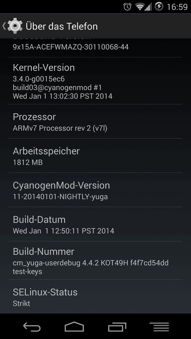

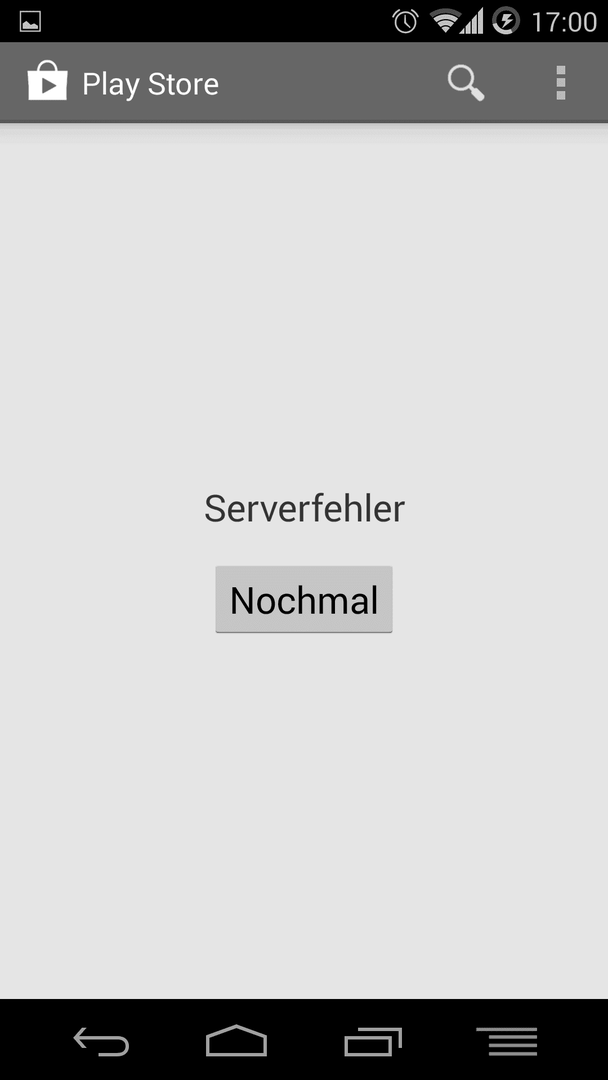

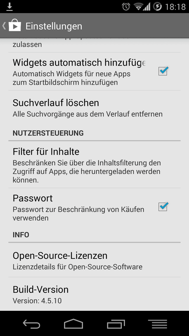

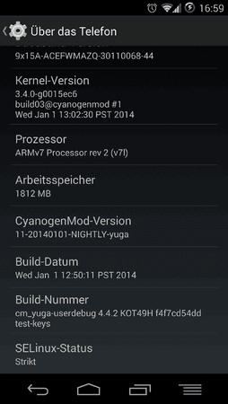

Nachdem ich auf KitKat 4.4.2 upgedated habe & gapps-kk-20131119 geflasht habe ist mir irgendwann aufgefallen das ich den Playstore über wLan nicht mehr aufrufen kann (siehe Bild) übers normale Netz geht es allerdings tadellos.
Generell scheint mir das wLan sehr bescheiden zu empfangen und zu übertragen in allen Google abhängigen Apps (Drive, Chrome, G+, etc.).
Liegt es an der Nightly Version dass z.Z der Playstore so nicht erreichbar ist oooder hab ich irgendwas falsch gemacht?

Hi
Wilkommen im Forum, ich denke mal nicht das Du was falsch gemacht hast, es liegt, denke ich, an deinem W-Lan-Router. Schalte den mal für ein Paar Minuten aus, so dass er sich "resetet". Es kann manchmal vorkommen das diese Dinger etwas durcheinander kommen, wenn man das selbe Handy mit einer anderen Software nutzt.
Hilft das nicht, versuchen wir dann mal was anderes.
MfG
Hi!
Ja, klar meine ich 4.4.2 :)
Habe deinen rat befolgt und das Modem einmal neu starten lassen - funktioniert nach wie vor nicht :crying:
Inzwischen hab ich die Gapps nochmal aktualisiert mit "pa_gapps-stock-4.4.2-20131230-signed.zip"
Noch jmd ne Idee?
Hi
es liegt nicht an den Gapps, wenn es im Mobilen Netz alles geht, es kann nur ein Problem mit Deinem W-Lan sein.
Ich denke mal das es vor CyanogenMod problemlos funktioniert hatte, sodass ich mal eine Fehlkonfiguration Deines Routers ausschliesse.
Andererseits kann es helfen, wenn Du die Frequenz des W-Lans änderst, von 5Ghz auf 2,4 oder umgekehrt, das wäre aber dann eine Einstellung am Router.
Was man noch machen könnte, den MEOW-Kernel versuchen, den müsstest Du aber nach jedem Update der Nightly neu flashen.
MfG
