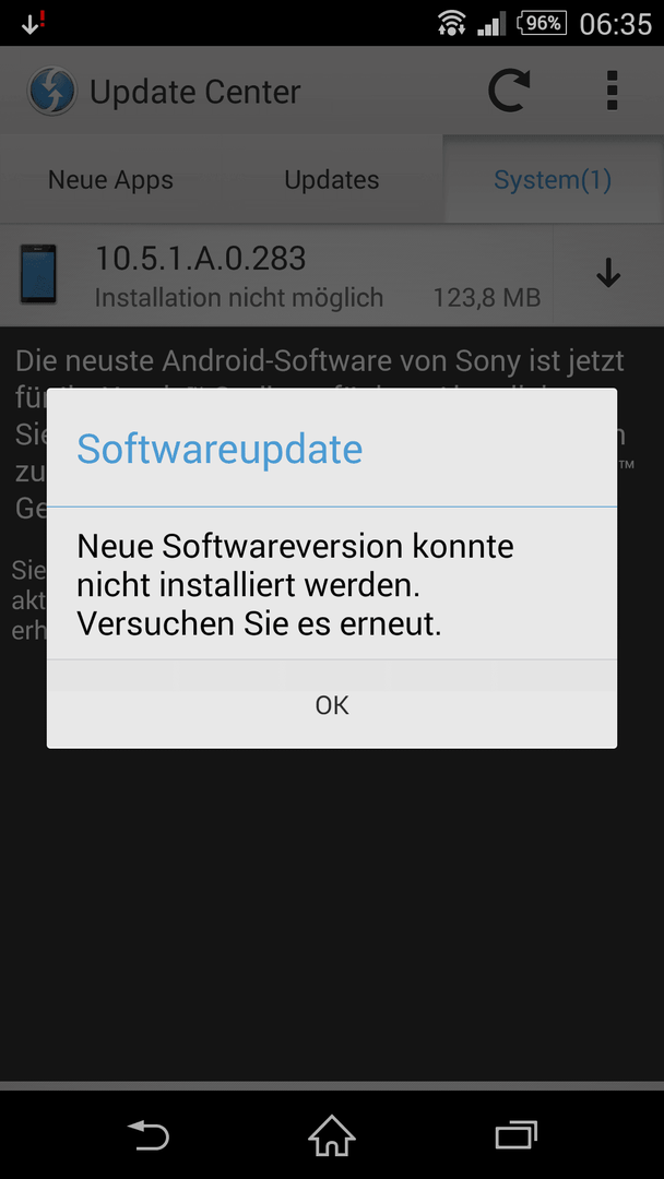

Gleiches Problem bei mir!
  • XZ ohne Banding
  • Update runter geladen
  • XZ startet neu
  • die Installation startet und ist nach wenigen Sekunden vorbei (Balken hat sich kaum bewegt)
  • XZ startet neu
  • Android 4.4.2
  • nach wenigen Sekunden kommt die Meldung "Installation nicht möglich"
  • und das Update wird irgendwie noch geladen
  • nach 2 oder 3 Minuten kommt dieser die Meldung: "Update verfügbar"
Ich habe verschiedene Wege versucht...
  1. Am Storm gelassen
  2. Vom Strom genommen
  3. Vom Strom genommen und vorher einen Neustart
Auch in Sony's Foren mehren sich die Probleme bei der 4.4.4 Installation:
4-4-2-and-4-4-4-problems-for-xperia-z-zl-and-zr
Nachtrag:
Auch funktionierte nicht:
  • XZ Zur zurücksetzen und neu Starten + Update
Was bei mir funktionierte:
  • Update mit der Sony Mac Software "Bridge for Mac"
