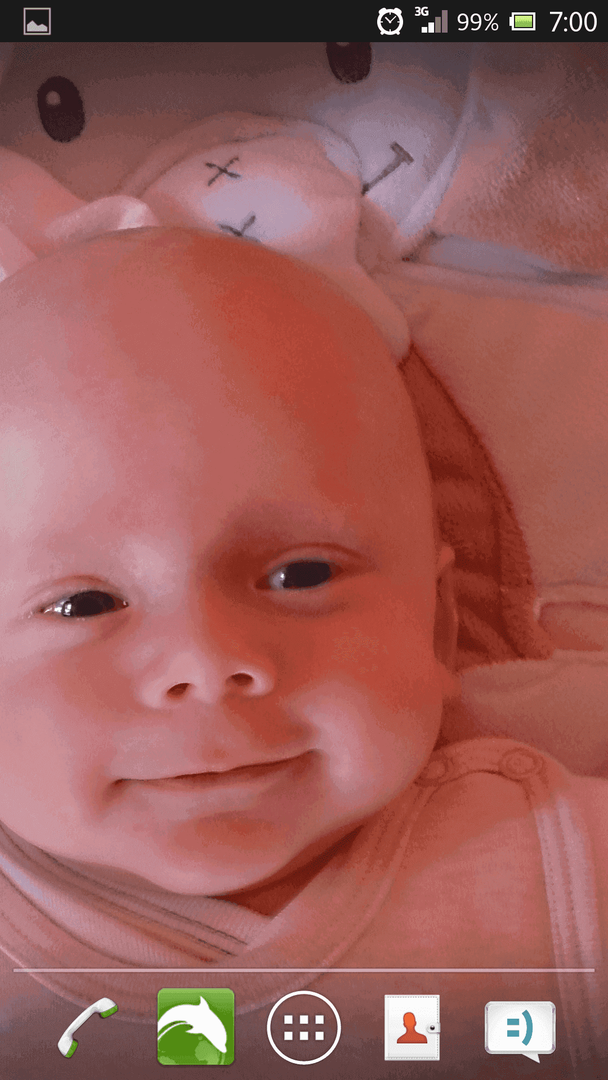

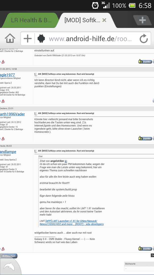

Könnte hier vielleicht jemand mal bitte Screenshots hochladen,wo die Tasten unten weg sind. Z.b. Internet,Spiele und den Homescreen. Und wenn es irgendwie geht, bitte ohne einen Launcher ( beim Homescreen ).
Bitte sehr :)
Reaktionen: Darth1996Vader
GEIL, danke!
