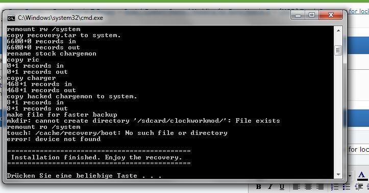

hab ein problem komme nicht mehr in den recovery.
wollte ne rom installieren und beim cache wipen hing es 10min, hab dann das xz aus gemacht.
hab auch versucht die recovery neu zu installieren und es kommt ein fehler
Soweit ich heute am frühen Abend gelesen habe, dauerte es anfänglich extrem lange mit dem cache wipen... Allerdings sollte ein Patch raus kommen oder schon da sein. Kann dir aber momentan nicht genau sagen ob ein erneuter Flash einer Stock notwendig ist, oder nur eine Neuinstallation des Recoverys (Sorry, bin Jungpapa und kümmere mich heute um meinen Sohn)

Was kann man denn jetzt tun wenn man nicht mehr ins Recovery kommt....bei XDA steht was davon...den adb zu killen ....dann das zip-archiv neu zu entpacken und die Installation noch einmal durchzuführen aber nix geht...ich komme nicht mehr ins Recovery und will nicht unbedingt alles schon wieder plätten.....
Hat jemand noch einen Tipp???

Hat nicht geklappt , handy startet nurnoch neu nichts geht mehr , kein fastboot kein cmw kein nix
Schau Dir mal den Thread durch. Hatte auch mal nen bootlop (aber die ersten paar Seiten durchlesen)
[OFFURL]https://www.android-hilfe.de/root-custom-roms-modding-fuer-sony-xperia-z/391157-flashtool-problem.html[/OFFURL]
Oder den Thread (d.h. Du musst mittels Flashtool ne ftf Datei neu aufsetzen, aber es funtzt auch ohne dass Du Deine Daten verlierst)
https://www.android-hilfe.de/forum/....1011/xperia-flashen-fuer-dummies.394103.html
Hey vielen dank funkt wieder alles aber musste alle daten wipen :D aber irgendwas ist ja immer ^^
Beim nächsten Mal:
Ich habe nur wipe cache angeklickt (wenn du im Flashtool die ftf Datei auswählst rechts) und die Daten blieben erhalten...
Aber hauptsache es funtzt wieder ;-)
