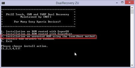

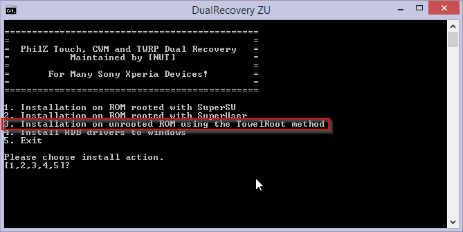

  • Startet "install.bat" im Ordner von XZUDualRecovery und wählt Option 3 "Installation on unrooted ROM using the TowelRoot method"
  • XZUDualRecovery fragt eventuell via TowelRoot nach Root-Rechten. Clickt dann auf "Make it ra1n"

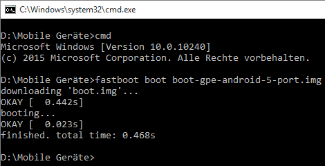

  • BOOT.img per Fastboot booten
  • Ladet das boot.img etwa vom GPe Port, packt es in einen Ordner den ihr gut wiederfindet. Ideal wäre der mit fastboot.
  • Startet eine Kommandozeile, verbindet das Telefon im Fastboot Mode und gebt folgendes Kommando ein:
    fastboot boot boot-gpe-android-5.1-port.img
  • Das bootet dann das BOOT.img der GPe, dort dann mit LEISER ins TWRP gehen
