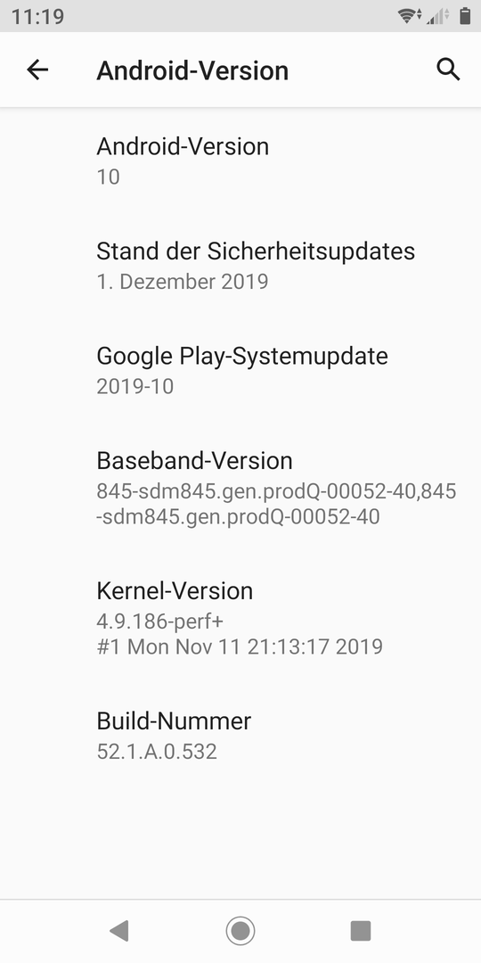

Diskussionsthread 52.1.A.0.532 (Android 10.0)
  • 43 Antworten
Bei mir ebenfalls gerade !
Android 10
