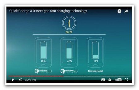

TheBrad schrieb:
Quelle? Die Angabe erscheint mir nicht wirklich seriös..
Na ja, diese unseriöse Quelle ist im Grunde Qualcomm selbst und viele andere große Seiten mit ihrer Berichterstattung dazu auch.:winki:
Introducing Quick Charge 3.0: next-generation fast charging technology | Qualcomm
Im Grunde wird ihre Angabe auch stimmen, aber eben nur wenn der Idealfall zutrifft und das kann bei Sony schon mal gar nicht sein, weil Sony diese Ladetechnologie bisher auf max. 9 Volt und somit rund 15 Watt begrenzt. Ich kann jetzt hier auch nichts dazu sagen wie hier die anderen Hersteller (Samsung, LG usw.) damit umgehen.

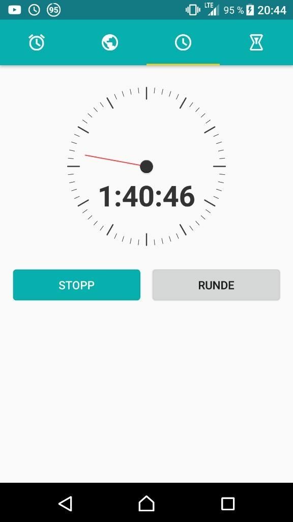

Also wenn du mich fragst eher weniger.....hier hab ich mal mit gestoppt handy war im flugmodus bis 95% die letzten 5 haben auch ca 20 min gedauert. Also so von 15/20 % brauch ich 2STD bis es voll ist. Mit dem Original ladeadapter hab ichs bisher noch nicht probiert. Genau kann ich das bisher noch nicht wirklich beurteilen ob es sich lohnt....werde heute mal den original stecker mit zur Arbeit nehmen und schauen wielange es damit Dauert von 15% ca.
