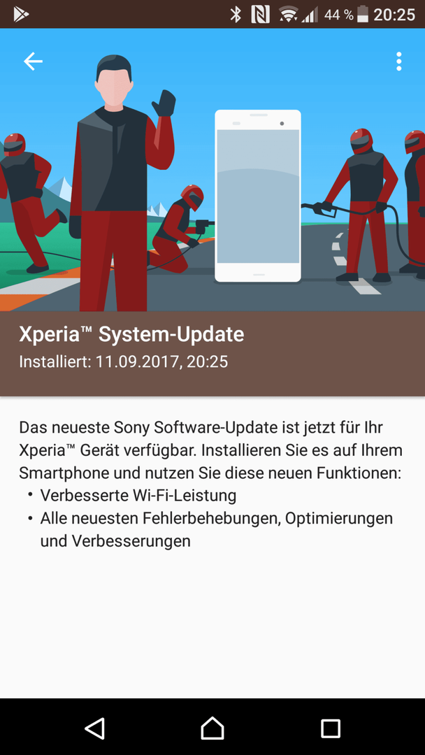

...Ist schon da :)
Erst dachte ich es ist nur Einbildung, aber das letzte Januar Patch hat mein XZ Premium doch glatt per mobile Daten runter gezogen statt mit vorhandenem WLAN. Das Premium, hat leider einen schlechteren WLAN Empfang an einigen Stellen im Haus als mein vorheriges Axon 7. Auch die Ping Zeiten sind nicht berauschend. Meine Frau ihr preiswerteres XA 1 ist da besser vom WLAN Empfang her, also kann es wohl kaum am Router liegen. Der mobile Empfang hingegen ist wiederum besser als beim Axon 7 und meiner Frau ihr Sony. Ich habe jetzt sogar Empfang wo vorher Funklöcher waren auf meinem Grundstück. Vollausschlag des WLAN Pegelanzeigers habe ich nur noch in unmittelbarer Nähe des Routers. Liegt es an der WLAN Antenne im Handy oder an der Software des XZ Premium?
