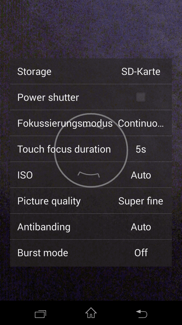

Also es hat sich in den letzten Nightly's einiges getan. Läuft nun deutlich stabiler. Zwei Probleme sind aber immer noch vorhanden. In der Kamera ist "Power shutter" nicht wählbar, da sie dann abstürzt. In Maps führt das "schütteln zum senden von Feedback" immer noch zum Beenden. Ach ja, die Hörerlautstärke ist recht hoch. Das Problem ist wohl schon bekannt.

Gesendet von meinem Xperia V mit der Android-Hilfe.de App
Sparsamkeit ist eine Tugend, aber ich finde, Du übertreibst ein wenig. :rolleyes2:
7kb für ein Bild ist entschieden viel zu wenig. Man kann nämlich nix erkennen.

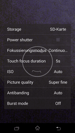

Sorry, die App unterstützt das png-Format der Screenshots nicht. Hab's nicht anders hochladen können.
