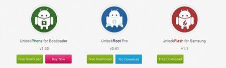

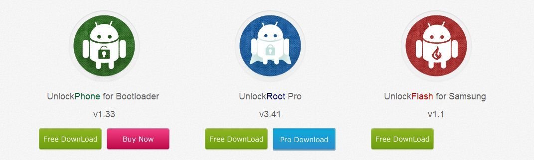

Schuldigung das ich mich so dumm anstelle welches Programm von den 3en (siehe Anhang) ?
:( Bin noch halb im Schlaf
Macht nix ist uns allen mal so gegangen, das in der Mitte aber auf Free gehen.

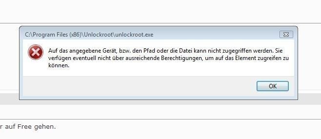

Download hat geklappt war schnell...
jetzt eigt er mir aber diesen Error an...Mein Antiviren programm schlägt alarm..und ich hab es auch schon mit Adminrechte versucht
:confused::confused::confused:
Komisch vielleicht hat dein Antivirus Programm was geblockt, schalte es mal ab und versuch es dann nochmal.
Virus ist da so keiner drin, nur die Viren Programme erkennen Root Programme als solche.
Es lag an dem Antivirusprogramm...
