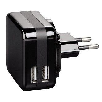

Ich habe mir deshalb auch dieses von HAMA zugelegt:
Hat wie hier schon erwähnt den Vorteil, das auf jedem USB Port satte 2,1 A ausgegeben werden - das XTZ läßt sich damit problemlos und wesentlich schneller als mit dem Orginalnetzteil laden!

Frage: Welches Ladegerät hast du da? Bzw von wo? Bitte danke
Gesendet von meinem GT-I8190 mit der Android-Hilfe.de App
Gern geschehen. Hier das Ladegerät.
