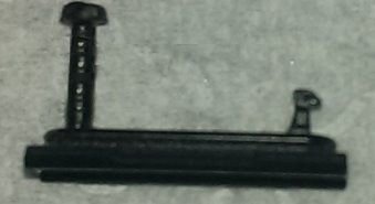

Wie man das Ding aus dem XTZ bekommt, überlege ich auch noch. Unten zumindest schon mal eine Detail-Abbildung der USB-Abdeckung. Vermutlich wird es der beste Weg sein, das Ende der Abdeckung mit einem dünnen, stabilen Kunststoff-Stift oder einer Schlinge von außen so zu biegen, dass es im XTZ quer liegt und man es dann irgendwie aus dem Loch ziehen kann. Soviel zumindest zur Theorie, ich denke das wird eine arge Fummelei :scared: Ich kann mir allerdings kaum vorstellen, dass die Sony-Werkstätten die Tablets zerlegen, nur um diesen "Pümpel" zu wechseln. Eine zweite Theorie wäre also, dass die Werkstatt den Steg einfach abknipst und er im Inneren verbleibt und dass sie dann einfach den neuen Steg einführen. Keine Ahnung, wie es dort innen aussieht und ob das lose Ende dann im XTZ rumklappern würde oder nicht. Kaputt dürfte dadurch aber nichts gehen, denn es handelt sich ja nur um (nicht leitenden) Kunststoff.

Noch was: Seht Euch die Abbildung im Link von roomster06 mal genau an... die Abdeckung sieht nicht aus wie das Original. Außerdem ist sie nur in weiß bestellbar :(
Hab mir nochmal ganz genau die Halterung angesehen. Glaube nicht dass man das Ende mit dem Knubbel da durchkriegt. Die Öffnung is mini:(

danke für deine anleitung......also bei mir ist/war es so dass mir der "knuffel" von meiner abdeckkappe abgerissen ist ........ich schick euch da ein foto bevor ich das kompliziert erklär guckt euch das foto an.........da seht ihr auch den sicherungring/sprengring Flickr: have2befast's Photostream
fummel.... fummel aber ich habs geschafft ..........bin gespannt wie das einbauen des neuen teiles geht............sollte in den nächsten tagen kommen
