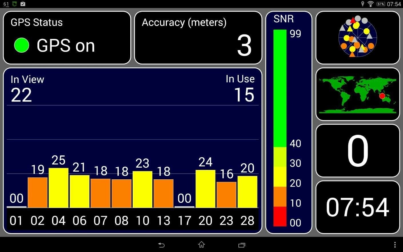

So, auch nach Komplett-Update mit PC-Companion hängt das GPS. Da stimmt etwas nicht. Ein S3 hat immer besten Empfang; das Tablet daneben sieht null Satelliten - oder bisher mal kurz wie in den Screenshots gleich 22 ... Eine ordentliche Lösung kommt kaum zustande. Da steckt ein großes, unausgebrütetes Ei im GPS-Software-Modul!
Auf der überdachten (Beton) Terrasse nach 5 Sekunden 1 Satellit, dann 3 und nach nicht mal 15 Sekunden dauerhaft zwischen 20 und 22 Satelliten, gerade getestet.
