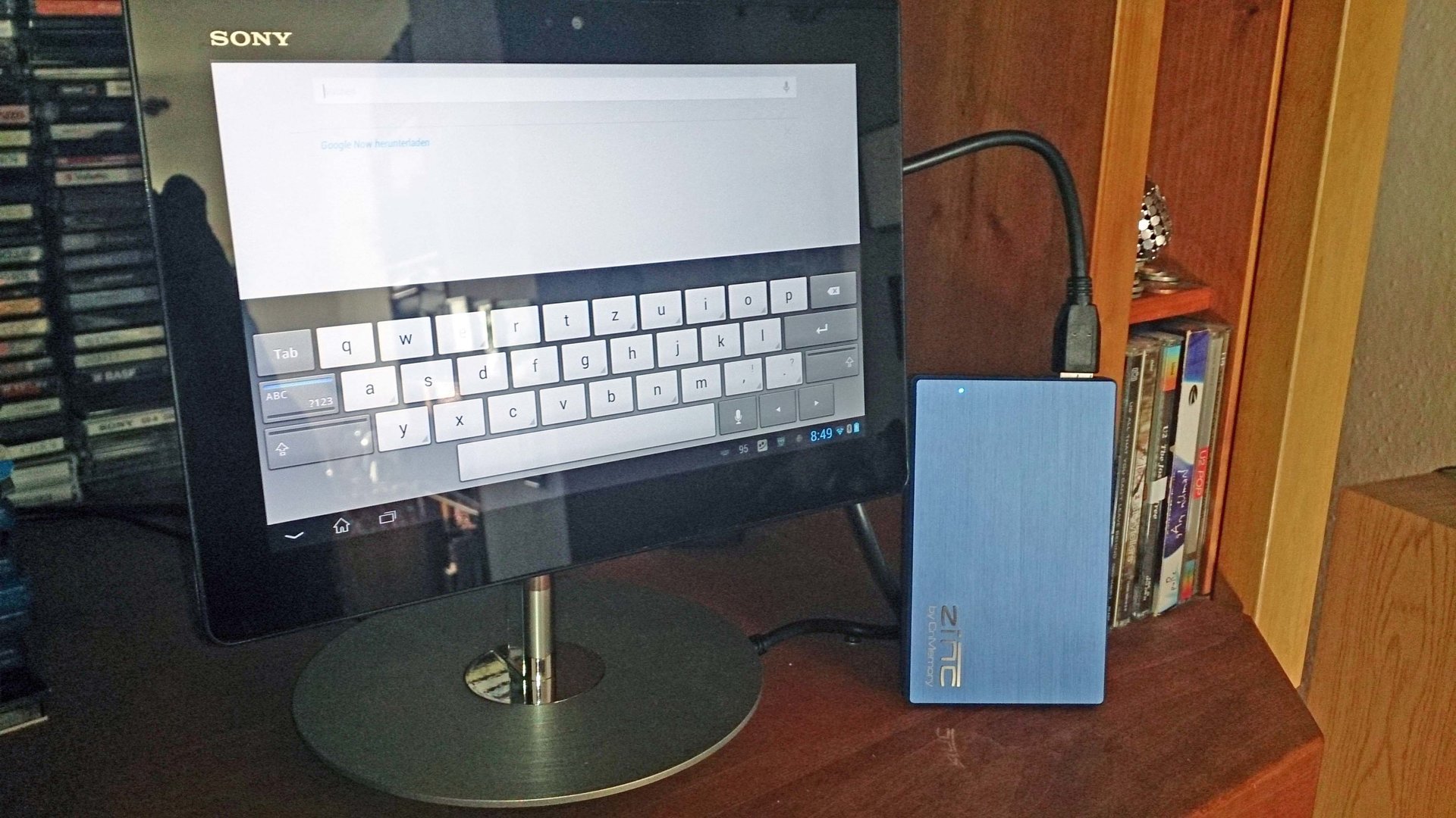

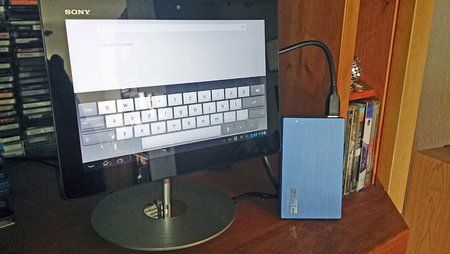

Hallo Manu10
Ja, am SGP-DS3 werden 2,5 Zoll FP ohne Stromversorgung erkannt und funktionieren ohne Probleme. USB-Stick funktionieren ebenfals ohne Probs.
:thumbup: tab.jpg
