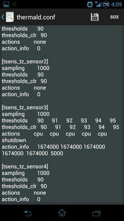

In Root Browser oder irgendeinen anderen File Explorer rein gehen,
System > etc > thermald.conf (hier den thresholds (Temperatur Limit) auf 80-85grad setzen!!!!!
Hab auf 85 grad cpu Temperatur gesetzt!!!!
Jetzt läuft er wie Terminator beim Spielen und anderen cpu belastenden apks!!! Yeeeeeeehhhaaaaaaaa..........

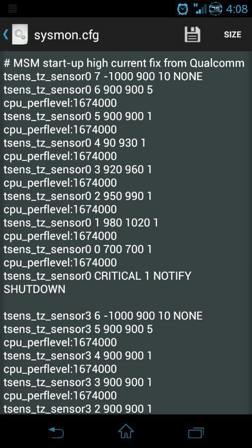

Ok Leute, hab vorhin die warrior Rom von den XperimenT Machern geflasht und die cpu thermal cpu Einstellungen im>System >etc >thermald.conf umgeschrieben und System>etc>sysmon.cfg umgeschrieben in cpu thermal limit 90grad ohne Drosselung durchgehend auf 1,7 GHz!!! Bei erreichen des limits shutdown. Standard! Was er ja so auch tut. Dann speichern und Device rebooten damit er mit dieser configuration startet.
Geht auf jeden Fall sehr geil ab!! :) ;-)

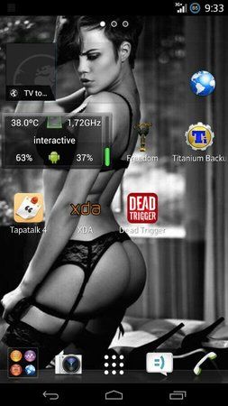

Hab die cpu bissi runtergeschraubt. Find dass es so noch flüssiger läuft.
Reaktionen: Android94

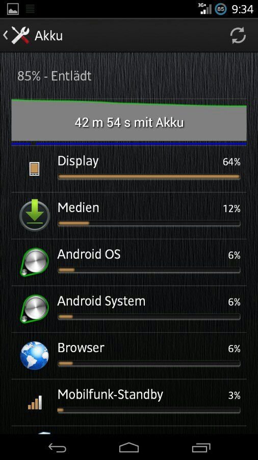

Ausgegangen is er mit schon als ich LADEKABEL gezockt hab um zu testen wie schnell die 90gtad Grenze erreicht ist. :sly: ansonsten die Akku Laufzeit werd ich heute testen wenn ich aufgeladen hab. Tu ich dann heute Abend posten. Bis jetzt noch keine negativen Beobachtungen. Aber is ja noch nicht lange dass Drosselung weg is.

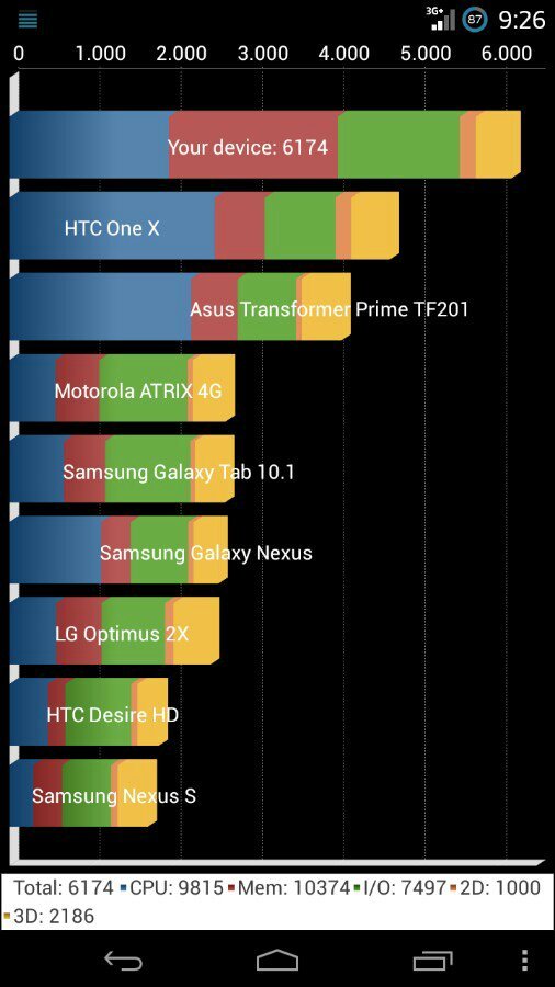

Hab jetzt vorhin XperimenT 3.1.1 drauf und fühlt sich an als würde es bissigen schneller laufen. Kann natürlich auch Einbildung sein..... :what:

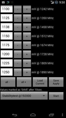

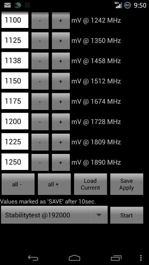

Meinst net dass er bei so radikalen Durchlauf auf 1,7 GHz net mehr Strom bräuchte oder so
soll ich ihn auf -50 undervolting lassen??? :what:
