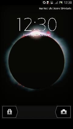

Alles bisher genannte hab ich schon ausprobiert. Außer das mit dem Antennendefekt. Das Problem ist, der Fehler ist nicht reproduzierbar. Mal passiert es, mal nicht. Die Meldung kann man nicht weg klicken, sie erscheint bei gesperrtem Display dort, wo das Netz angezeigt wird.
Hier mal ein Bild der Meldung.
Ich weiß, es ist etwas klein. Mit der ah-App kann ich gerade leider kein größeres Bild hochladen.
