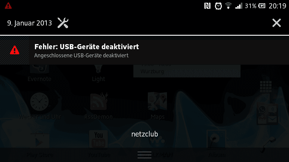

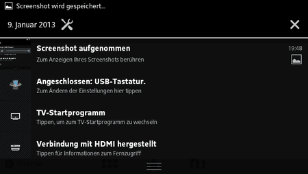

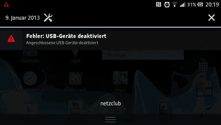

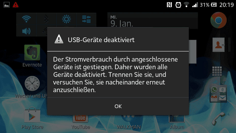

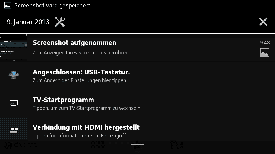

Hab mal screenshots angehängt. Einmal wenn beides funktioniert und einmal wenn die USB-Strom fehlermeldung kommt (kommt nicht immer, oft funktioniert es ohne fehlermeldung einfach nicht).
