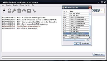

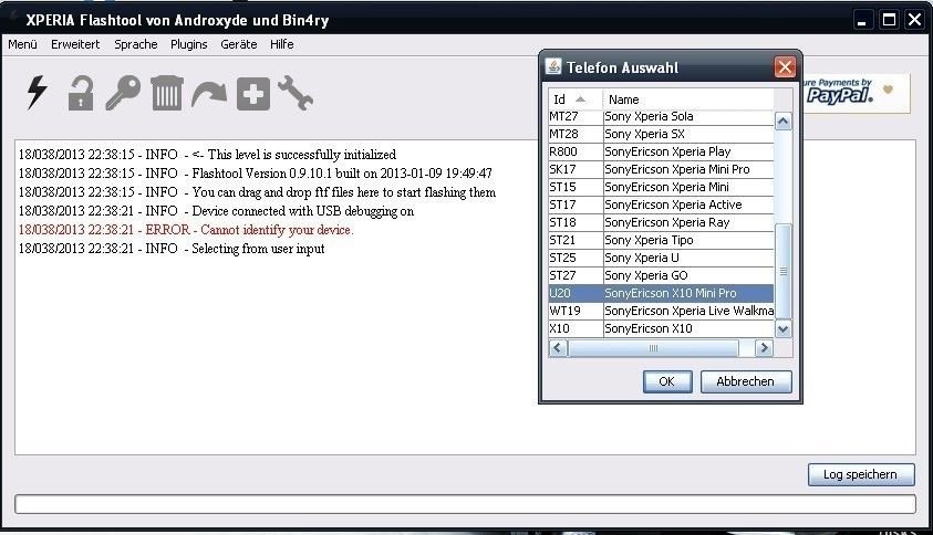

Hm komisch eigentlich sollte es erkannt werden.
Es wird ja erkannt aber es sind keine Treiber dafür aufgelistet :mellow:
Hier noch ein screen, das st26i ist gar nicht aufgelistet ?! :/
