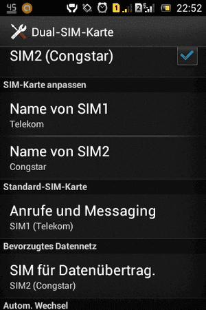

Hi,
genau das kann es. So sieht nämlich auch meine Konfiguration aus. :rolleyes2: Siehe Anhang.
Wie du siehst, habe ich eine Telekom-Karte in Schacht 1 für Telefonie etc., in Schacht 2 steckt eine Congstar mit Internet-Flat, da das bei Congstar billiger ist als bei der Telekom. Beide sind Prepaid.

Es wird AUCH NICHT AUF DIE ANDERE SIM zugegriffen. Wie CM Phillip schon geschrieben hat, wenn SIM 2 kein Netz hat, hast du also auch keinen Internetzugriff. Jede SIM macht nur das worauf sie eingestellt ist. Bei mir (siehe Screenshot) werden ausgehende Telefonate und SMS über SIM 1 abgewickelt, Internet- und Datenverkehr über SIM 2. Man kann im Menü einstellen, dass zu einem bestimmten Zeitpunkt ein automatischer Wechsel stattfindet, finde ich persönlich allerdings wenig sinnvoll.
Wenn ich im Menü als "Hauptkarte" die SIM 2 auswähle, kann ich natürlich ausgehende Telefonat auch über diese führen.
