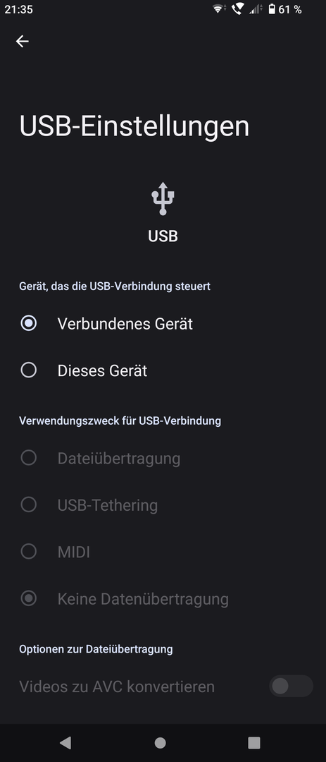

Einstellungen > Verbundene Geräte gibt es bei meinem Handy nicht, sondern nur Geräteverbindung > dort taucht USB nur (!) auf, wenn per USB etwas angeschlossen ist > und dort steht dann Verbundenes Gerät wird aufgeladen >
umsch
...und da kann ich so nix einstellen. Wenn ich auf Dieses Gerät (ich nehme an, damit ist das Handy gemeint) klicke, erscheint Wechsel nicht möglich...
Ich kann die USB-Verbindung nicht auf MIDI umschalten.
Geh mal in die Entwickleroptionen und schau da nach. Geht das Umstellen generell nicht (also auch mit USB-C Kabel am PC nicht)?
In den Entwickleroptionen findest du USB-Debugging, wenn du das aktivierst, kannst du auch den "Verwendungszweck für USB-Verbindung" ändern.
Jepp! Habe die "Entwickleroptionen" aktiviert und "USB Debugging" eingeschaltet.
Weiter habe ich hier auch den Verwendungszweck für USB-Verbindung auf MIDI einstellen können... ...unter Einstellungen > Geräteverbindung > USB kann ich weiterhin auf Dieses Gerät nicht wechseln > ABER (!) ausgegraut sieht man jetzt unter Verwendungszweck für USB-Verbindung MIDI ausgewählt... ...aber leider ausgegraut... ...ich müsste auf Dieses Gerät umschalten können, dann würde das wohl klappen...
By the way: Steuern will ich das Gerät Fractal Audio FM9 (das ist ein Modeller für Gitarristen) mit der App FracPadLite. Aber dieses nur am Rande.
