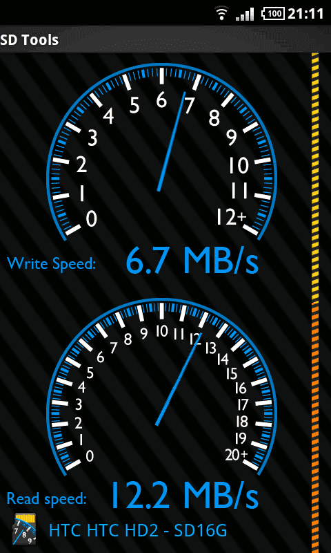

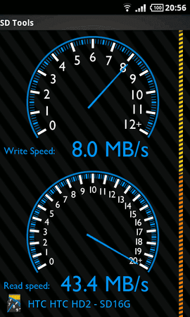

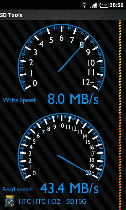

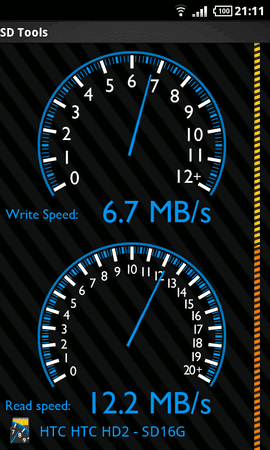

Here are two screenshots - the first one shows the reading speeds with the default Cache 128 KB and the second one is with the 3072 KB Cache with my Class 4 SD Card on CM7 RC2 by Charnsingh.
The Benchmark is made with the SD Tools program.

If you want to convince yourself of the speed improvement after applying the fix, just open your Gallery and see how fast it loads the photos!
Suggestion: 2048 KB Cache size performs at best for most of the SD Cards!

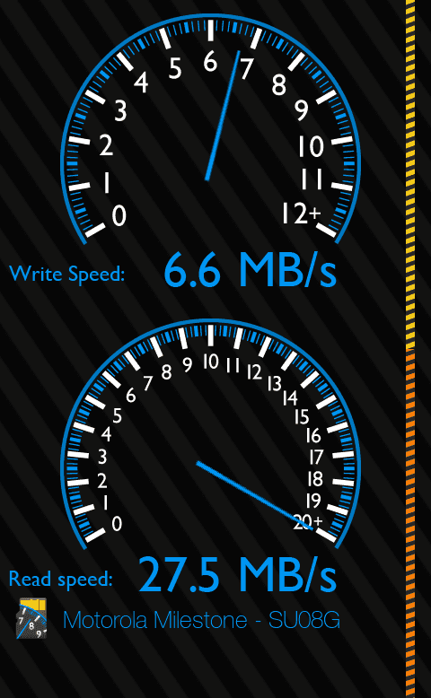

Nur ein Test, nicht mit Experia aber mit Motorola Milestone.
die mitgelieferte 8 Gb Class 2 Karte
Auf 3072 kb
6,6 MB write
27,5 MB read
2048 kb
6,9 MB write
24,3 MB read
1024 kb
6,2 MB write
25,3 MB read
4096 kb
6,8 MB write
26,3 MB read
Ich vermute einfach mal das nicht nur die Karte und die cache Einstellung bestimmend sind fuer das Ergebnis, aber auch die Hardware des Telefons
