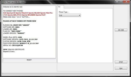

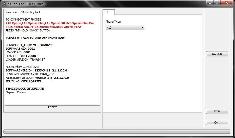

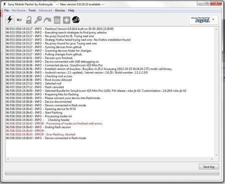

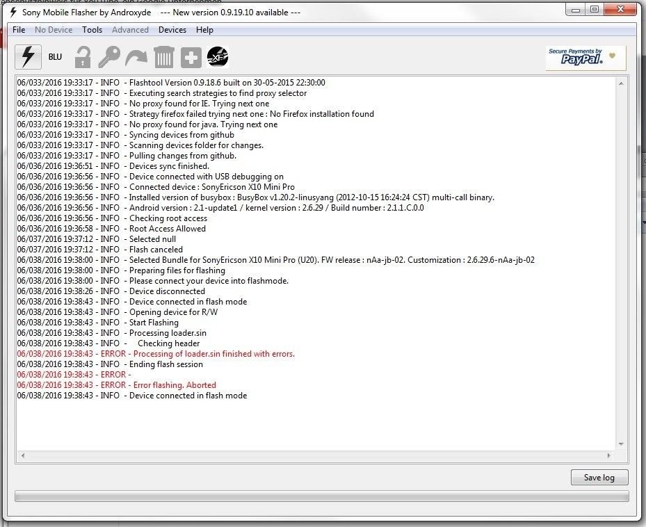

ich habe ebenfalls ein Problem beim Flashen meines X10 mini pro und komme nicht weiter. :crying:
Laut Flashtool BLU Vorgang lässt sich der Bootloader nicht unlocken
"06/045/2016 19:45:36 - INFO - Your phone bootloader cannot be officially unlocked"
Mit msm7227 habe ich dies dann angeblich geschafft.
_______
EDIT: Mit S1Tool wird ebenfalls bestätigt, dass der Bootloader nicht mehr gelocked ist. Stichwort "kleines r" (siehe Bild "loader_unlocked")
_______
Flashtool beendet den daraufhin ausgeführten Flash aber mit Fehler (siehe Bild "flasherror").
Was mache ich falsch?? :confused2:
Ich hoffe der Artikel ist nicht zu alt, um diesen noch einmal hervorzukramen und Antwort zu erhalten.;)
Ich würde mich sehr freuen, wenn ich Hilfe erhalte, da ich das X10 gerne als Arbeitshandy verwenden möchte und diverse Apps aber nicht mehr lauffähig sind unter Android 2.1 :bored:
_______
EDIT2: Okay, es war die Firewall. ^^
Jetzt hat er geflashed (U20_nAa-jb-02_2.6.29.6-nAa-jb-02) und nun habe ich allerdings das Problem, nicht in den entsprechenden Kernel Mode zu kommen und das X100 mini pro macht einen Bootloop... :cursing:
