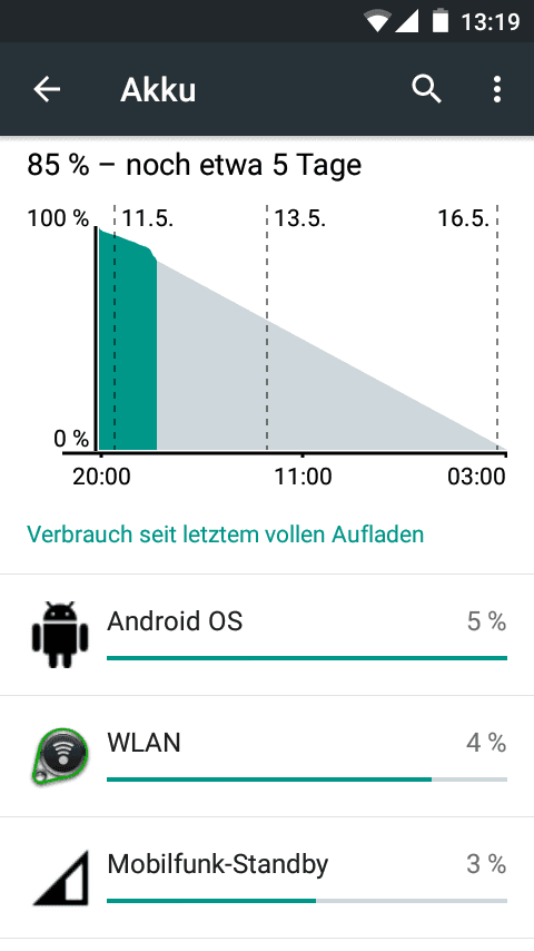

Xperia Ray
Gestern hab ich mal alles durchgescheckt...:biggrin:
gps, auf nur Gerät, war vorher auf hohe genauigkeit...
Unnötige Progs entfernt
Hangouts
Maps
Streetviev
Gmail
usw.
22 Uhr war accu vollgeladen , auf Standby bis 12 Uhr Heute Mittag,
nach 14 Stunden noch 86% voll...:thumbup:
bin happy...:thumbsup:

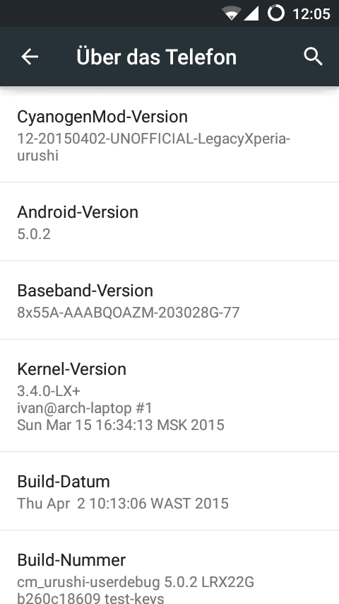

xperia ray
habe von urushi neue bootfile installiert , leider--!
"cm-12.1-20150401-boot-twrp-urushi.img"
bootet sauber hoch aber dann wird alles dunkel und es geht nichts mehr :wubwub:
habs 2x versucht , nix....:confused2: vorherige bootfile wieder inst. , funzt..:thumbup:
"cm-12-20150315-boot-twrp-urushi.img"
muß man vieleicht kommplett neu inst..? ? ? ?
Der richtige Kernel, ist in dem cm-12-20150314-UNOFFICIAL-LegacyXperia-urushi.zip File enthalten. Einfach auf dem Compi entpacken und die beigelegte boot.img flashen....
cu Scodera
Xperia Ray
Habs raus...
Das "cm-12.1-20150401-boot-twrp-urushi.img" ist für Lollipop 5.1
Richtig für mich ist
Das "cm-12-20150315-boot-twrp-urushi.img" ist für Lollipop 5.0 :thumbsup:

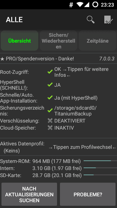

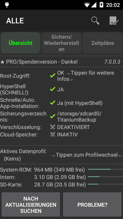

Xperia Ray
Habs geschafft...:thumbsup:
3x installiert , jetzt läufts perfekt...:thumbsup:

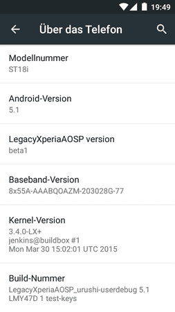

Reaktionen: agedon26

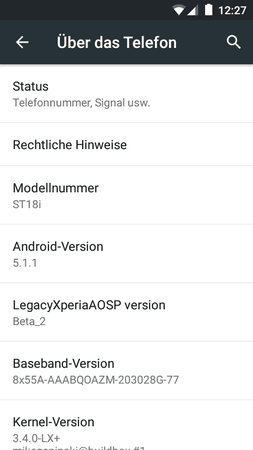

So hi erstmal,
ich hab schon seit längerer Zeit Cyanogenmod 12.1 von Legacy Xperia auf meinem Ray.
https://legacyxperia.github.io/
Es basiert halt auf Android 5.1.1 und läuft meist flüssig. Nur die lange Bootzeit nervt. Ab und zu kommt es auch zu Abstürtzen. Kleiner Tipp: Wenn es nicht reagiert einfach Home + Power gleichzeitig drücken, das lässt es sofort neubooten. Es gibt meist monatliche Updates, wobei IMMER der mitgelieferte Kernel geflasht werden muss. Sonst kommt es zu Bugs(System UI wurde beendet).
Einfach Kernel flashen, Recovery ist mitgeliefert.
Also für mich hat´s sich gelohnt:thumbup:
