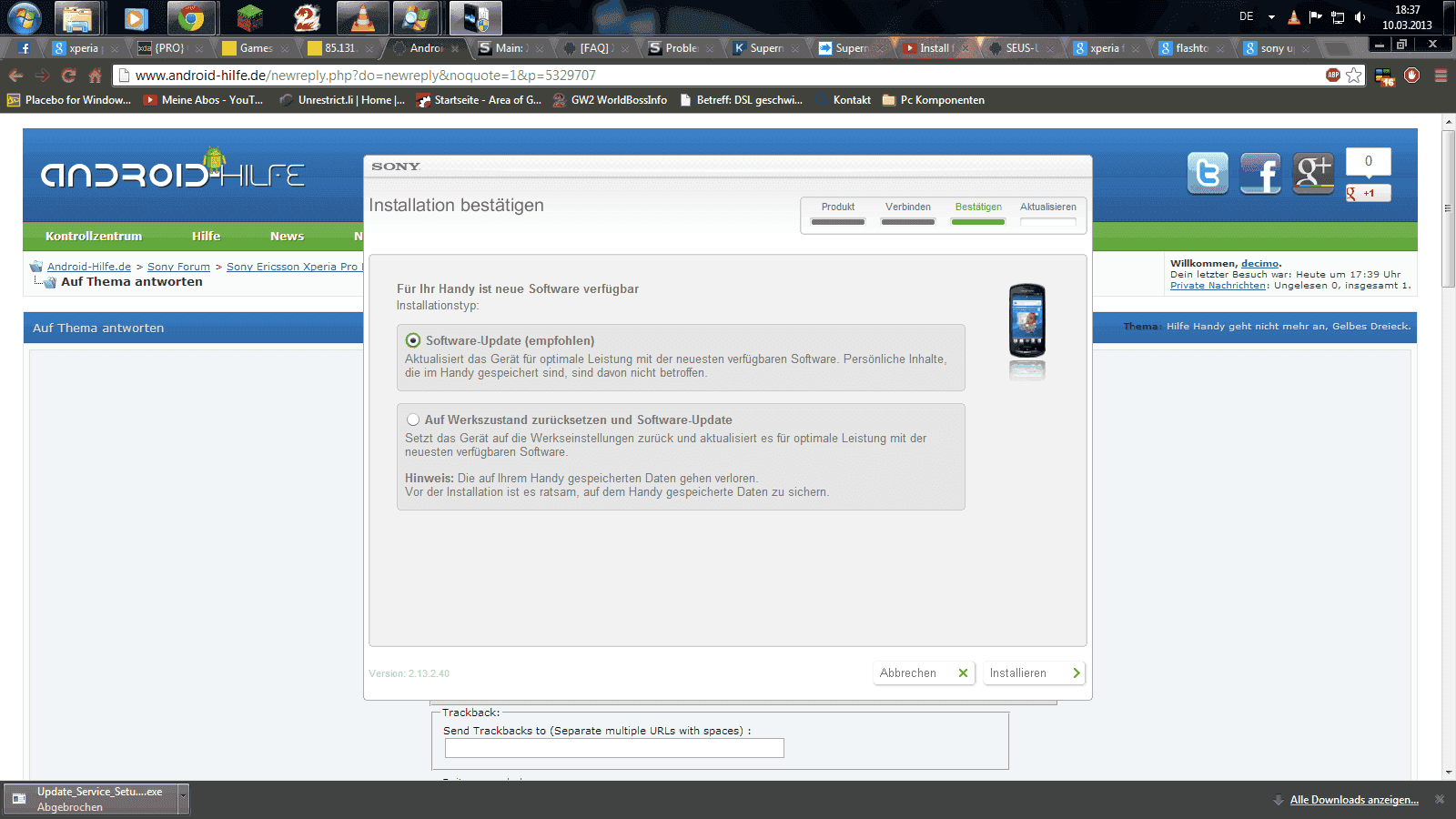

Wie kann man mit Seus sein Handy reparieren? Ich hab da nichts gefunden und aktualisieren oder auf Werkeinstellung zurücksetzten und dann aktualisieren klappt auch nicht.
Aaaalso...erst einmal lädst du dir nicht SEUS, sondern SUS runter.
SEUS = Sony Ericsson Update Service
SUS = Sony Update Service
Knall dir einfach die aktuellste Version auf den PC
Dann gehst du wieder Aktualisierung der Telefonsoftware, ein Popup erscheint mit "Telefon reparieren"
Ich schick dir mal ein Screenshot vom PC Companion, das sollte so oder so ähnlich aussehen:
Ich hab doch Sony Update Service^^. Aber da kommt bei mir nirgend wo was mit Reparatur und bei PCC hat es nicht geklappt zu Reparieren
