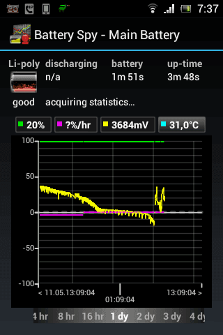

Hatte auf meinem Xperia Mini (ICS) den Kappa-Kernel installiert und nach einem Absturz (Akku herausnehmen erforderlich) das Problem, dass der Akku stets als 100% geladen angezeigt wurde, obwohl er weit darunter lag. Auch beim Stecken eines Netzteils leuchtete die LED grün.
Die üblichen Wege zur Abhilfe brachten keinen Erfolg (Batteriestatistiken zurücksetzen über entsprechende Apps oder im Recovery, Akku längere Zeit entnehmen, voll laden, ganz entladen, wieder voll laden etc.). Das Problem ist insofern nicht besonders dramatisch, weil der Ladevorgang tatsächlich nicht gestört wird und auch die Spannungsmessung am Akku noch funktioniert (s. Screenshot). Auch Flashen eines Stock und eines KernelPanic-Kernels konnten das Problem nicht beheben.
Als zutreffend erwies sich insofern der Hinweis von xda-developers - View Single Post - [SOLVED]Battery always at 100% after flashing and removing nAa kernel. : mit dem MESA-Kernel war die Akku-Anzeige sofort wieder korrekt. Es scheint der einzige Kernel zu sein, der dieses (seltene) Problem gefixt hat. Zum Mesa-Kernel: [KERNEL][ALL '11 MDPI] MESA v4.8 (STOCK ICS/CM9/CM10) [31 DEC 2013] - xda-developers
Möglicherweise lässt sich nach einem vollen Aufladen und Akku-Stand über 90% auch wieder ein Stock oder anderer Kernel aufspielen und mit korrekter Akku-Anzeige nutzen. Man wird sehen.

nun ist aber eben die frage, ob dieser kernel auch mit dem arcS funktioniert
Einen Mesa-Kernel für das Arc S scheint es nicht zu geben, also: Nein.
ja hab a grad mal alles durchsucht, gibt keinen passenden Mesa Kernel fürs Arc / ArcS
Also weiter nach andren Lösungen suchen
