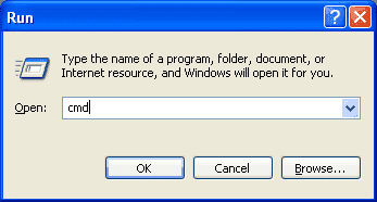

Open a Terminal (on windows Start->Run->cmd)
Now copy the downloaded package to the location of fastboot you used for unlocking.

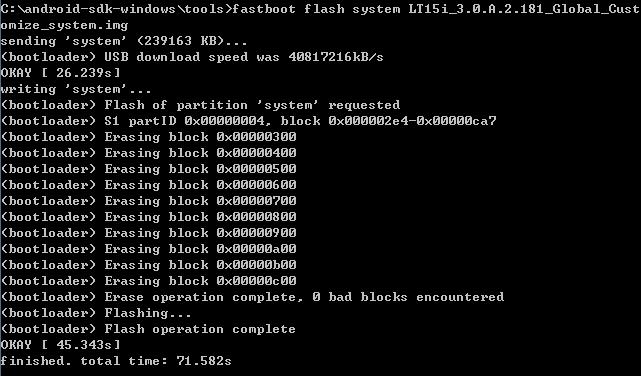

Enter this command:
Windows:
fastboot flash system YOURDOWNLOADEDFILE.img
Linux:
fastboot -i 0x0fce flash system YOURDOWNLOADEDFILE.img
Mac:
fastboot-mac -i 0x0fce flash system YOURDOWNLOADEDFILE.img
Now wait until its done.
3. REBOOT & ENJOY

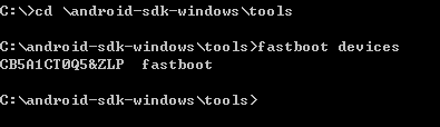

Ladet Euch das Android SDK - (android-sdk_r10-windows.zip) - via http://developer.android.com/sdk/
Extrahiert die Datei android-sdk_r10-windows.zip nach C:\
Extrahiert das system.zip file nach C:\android-sdk-windows\tools und ihr bekommt danach das SYSTEMFILE.img file. Name kann verändert sein.
Diese nachfolgend debrandete Firmware kann als Download für Euer Handy genommen werden.
Global LT15i .181: (für uns)

6) Geht am PC zu dem Startmenü - und gebt dort cmd ein und Enter!
attachment.php

8) Bekommt ihr folgende Meldung:"XXXXXXXXXXXXXX fastboot" dann bedeutet das, dass euer Handy erfolgreich erkannt wurde.

9) Jetzt könnt ihr die Firmware flashen - gebt dazu folgendes ein:
________________________________________________________
fastboot flash system SYSTEMFILE.img
danach dauert es eine Weile mit der Installation.........
attachment.php

Wie lange dauert das flashen mit dem Tool bzw. dem fastboot?
Das Flashprogramm erkennt mein Handy nicht im Flashmodus. LED wird zwar blau, aber das Programm sucht weiterhin.
Fastboot bleibt bei mir eine Ewigkeit bei "sending system" stehen.

Nur beim flashen der Firmware, bleibt der da stehen, wie oben beschrieben. (fastboot)
Deswegen auch mein bestehendes Rätsel.
Habe bisher immer hier oder auf XDA Infos gefunden und alles geschafft.
Nur an diesem Punkt hakt es. Der läuft über 30 minuten über dem fastboot mit dem Hinweiß "sending system"

Dann habe ich zuerst mal nach gesehen, ob mein Handy erkannt wurde in der cmd mit diesem Befehl
fastboot devices
Als Antwort erhielt ich dann, wie im ersten Beitrag
danach habe ich mit Schritt 9 weiter gemacht.
__________________________________________________ ______
SYSTEMFILE.img habe ich natürlich mit dem korrekten Image Name geändert.
fastboot springt dann auch drauf an, nur bleibt dann bei sending system stehen.
