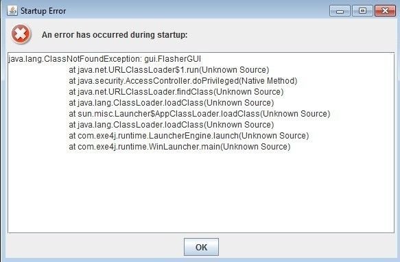

Gibt es alternativen zum flashtool?
Habe Win7 und beim start von flashtool bekomme ich folgende fehlermeldung(anhang bild)
