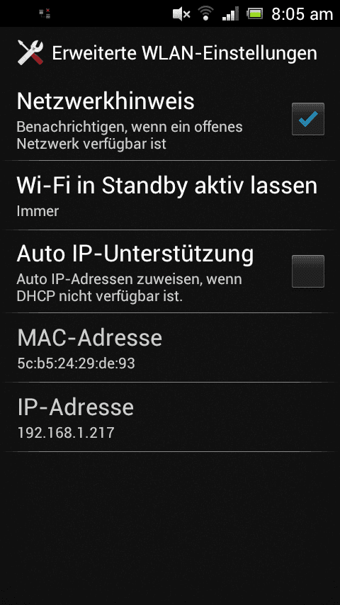

Dann stelle mal bitte diesen Screenshot zur Verfügung.
Einstellungen --> WLAN-->erweitert (rechte Taste unten)
Reaktionen: blizzz777
Da ich ohne WLAN keine Screenshot-App runterladen kann poste ich einfach, was da steht:
- Häkchen bei Netzwerkhinweis
- Wi-Fi in Standy aktive lassen: Immer
- Auto IP-Unterstützung: KEIN Haken
- MAC-Adresse: 90:c1:15:73:c7:d5
- IP-Adresse: 192.168.0.18
Sieht doch eigentlich alles in Ordnung aus, oder? Es gibt auch kein IP-Konflikt.
Gruß, blizzz

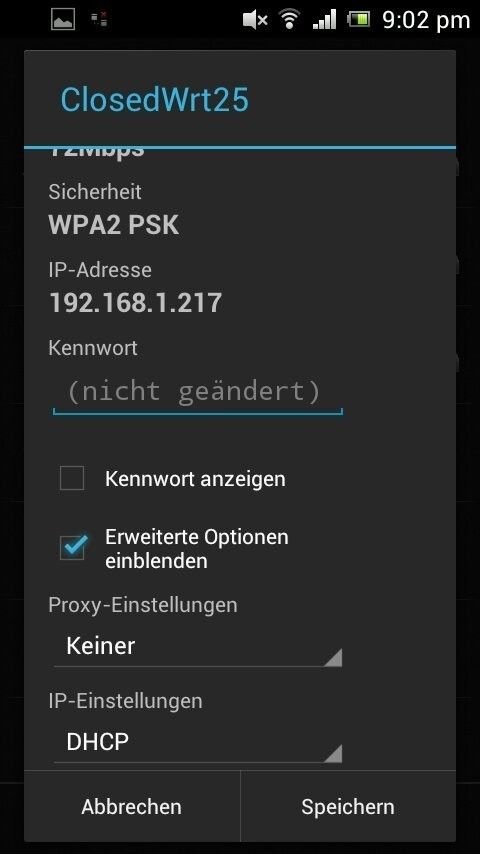

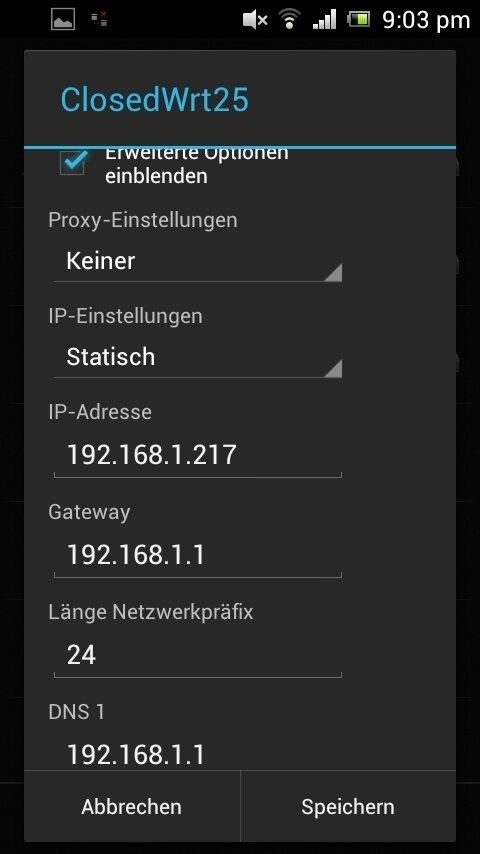

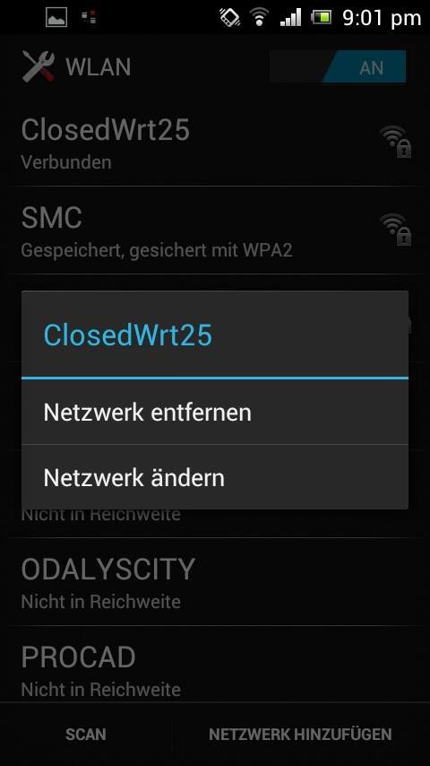

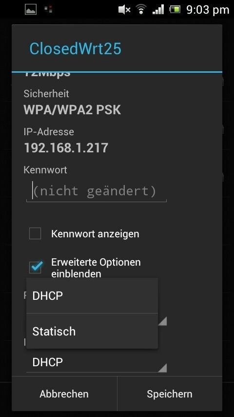

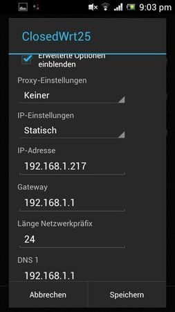

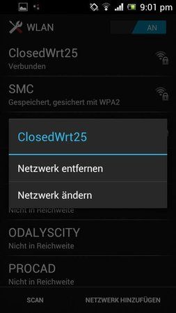

Wenn die Files fehlen arbeitet Dein DHCP nicht korrekt.
Um das zu prüfen,mache das:
Gehe auf das verbundene Netzwerk und prüfe über die manuelle Konfigurierung welche Parameter über welches Gateway und DNS Server das Handy losmarschiert. Das müssen beides Mal die Deines Routers sein!
Ohne diese kommst Du nicht in das Internet. Vergleiche mit Deinem PC.
Wenn, nicht, dann kannst Du diese Einträge mal mit der Hand setzen.
Falls Du mal einen Firmwareupgrade gemacht hast, hast Du hoffentlich nicht einen Werksreset vergessen?!
